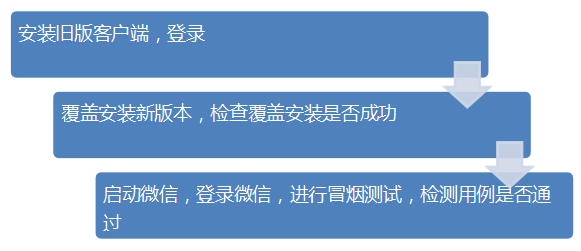

1、针对安装和启动问题——覆盖安装测试
覆盖安装,顾名思义就是用新版本的应用覆盖旧版本。
覆盖安装的测试流程如下:
针对安装和启动问题是影响最严重的问题,微信团队目前在版本发布前都要做覆盖安装测试。将要发布的包,安装并且启动成功之后保证微信基本功能能正常运行。微信的每个正式版本基本都会修改配置的版本号,Android也是根据版本号来判断App是否有更新。当覆盖安装完之后,App有专门的代码处理更新,保证数据兼容。一般第三方商店都是以这个值来检测软件是否更新。
覆盖安装测试的流程较简单,尽可能模拟真实用户升级安装使用的场景。覆盖安装之后,用户启动微信时,后台发出升级指令,升级主要是确认老版本的数据能否在新版本中使用;最后通过冒烟测试,检测微信核心功能(覆盖到主要的数据库)能否正常通过。微信团队重视覆盖安装测试,除了监测一些数据兼容性问题外,还需检测新打的包是否有问题。此外tinker的patch包也需要经过类似的测试,保证patch成功以及基本的核心功能。
覆盖安装测试只在发布前夕做,因为微信这边是持续集成开发,分布分支上的包一直在更新,所以只拿即将发布的包来做,通过之后才会进行外网发布。

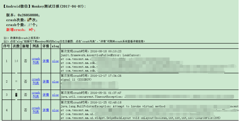

微信团队每天都会取最新代码编的apk包进行稳定性测试,收集出现的Crash,并且把新出现的Crash,提交bug给对应开发。

微信团队每天都会在测试平台上申请上百台手机跑多轮定制化Monkey测试,日均测出十几个Crash,一些新特性上线的高峰期有时可达40/50个。

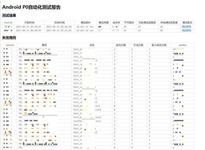

部分特性可以自动化实现:半自动化测试
一些特性可以做自动化或者半自动化测试。比如H5测试,主要是检测在不同手机上打开页面,看看页面是否有UI问题。半自动化测试方案:通过脚本驱动UI操作和webview操作,同时在关键的页面截图,生成带一系列截图的测试报告。事后肉眼查看截图,比对判断测试是否通过。
功能兼容性问题目前我们还没有一个通用的解决方案,都是根据不同的需求利用目前手头资源做尽可能完善的测试。

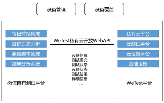

功能自动化测试迁入WeTest平台
针对功能适配兼容性测试,微信团队也把H5适配兼容性测试和部分高优先级自动化用例迁移到WeTest平台上。
● 建立微信私有云:在私有云上,微信团队不间断提交自动化脚本进行24小时测试。当私有云缺少某台特定机型时,WeTest公有云上的机型作为补充测试。
● 微信质量系统与私有云对接:WeTest将一些接口开放给微信,微信利用这些接口,搭建了自己的云端质量管理平台,直观、便捷地进行测试管理工作,大大提升了效率。
