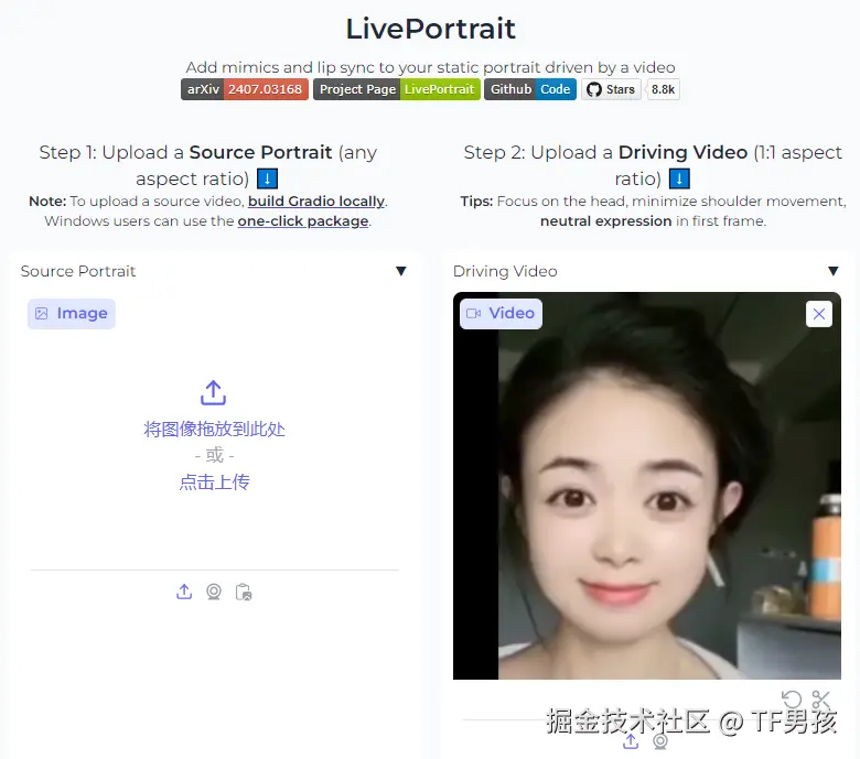

试用网址是:huggingface.co/spaces/Kwai… 这个网址是研究和学习用的。
只需要上传那两个素材,然后点击确定。
就可以获得一个会动的视频。

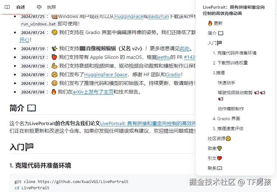

对于技术人员,最直观的方式就是去官方的ReadMe.md文档查看 github.com/KwaiVGI/Liv…
这里面不但有入门操作,项目源码,还有版本更新说明。

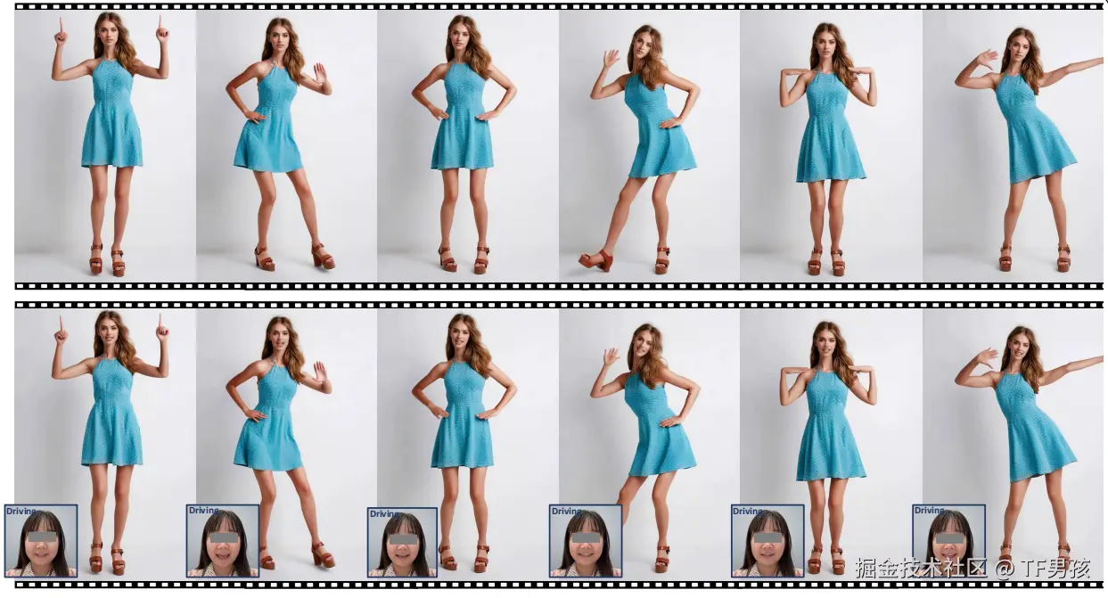

比如在7月19日,框架开始支持视频编辑,又名v2v。照片到视频是p2v,即picture to video。v2v就是视频到视频。
图片到视频是让静态图片动起来,感觉很有用。
但是视频到视频有什么用呢?
举个例子,比如有个美女跳舞,她走的是冷酷风。但是老板想让她走嘻哈风,但是美女就是不从。这时就可以找个爱笑的女孩子,通过v2v让不爱笑的美女笑起来。
其实,你们网上看得那些武松和潘金莲、孙悟空和白骨精的改编版,估计用的也是v2v这项技术。

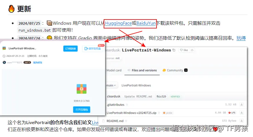

好了,下面就说说如何搭建和使用。7月25日,官方发布了安装包,可以通过下载安装包直接使用。甚至连搭建都不用了。解压即可使用。
两个下载地址如下:

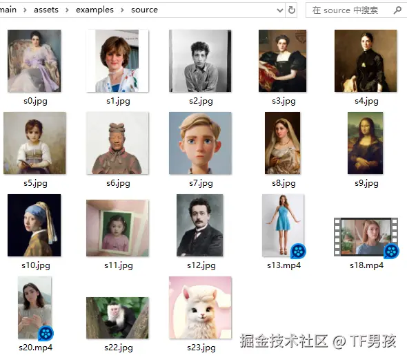

如果你一时间找不到素材,也可以使用项目里提供的素材。位置在 assets/examples/下。里面有图片也有视频。
