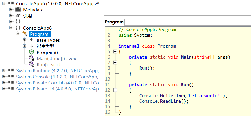

哈哈,剩下来的就是用 ILSpy 反编译 CosoleApp7 啦。
