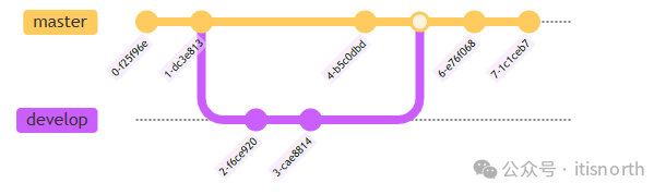

合并场景
假如我们有 master 分支,然后有基于 master 分支创建出来的 develop 分支。
从 develop 分支合并到 master 分支的场景有以下两种情况:
  • develop 有修改但 master 没有。
  • develop 有修改且 master 有修改。
合并冲突发生在上述的第二个场景里,当同一个文件在两个分支上都被修改了。

三方合并(three-way merge)是指当 master 分支和 develop 分支都有新的提交时,Git 会进行三方合并。
这种合并会创建一个新的合并提交,包含两个分支的更改。
# 切换到目标master分支 git checkout master  # 合并源develop分支 git merge develop
