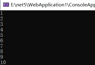

下面是完整的代码清单,展示了如何从 channel 中读写 message。
    class Program
        static async Task Main(string[] args)
            await SingleProducerSingleConsumer();
            Console.ReadKey();
        public static async Task SingleProducerSingleConsumer()
            var channel = Channel.CreateUnbounded<int>();
            var reader = channel.Reader;
            for (int i = 0; i < 10; i++)
                await channel.Writer.WriteAsync(i + 1);
            while (await reader.WaitToReadAsync())
                if (reader.TryRead(out var number))
                    Console.WriteLine(number);
可以看到,控制台中输出了数字 1-10,这些数字正是 Writer 写入到 channel 中的,对吧。
