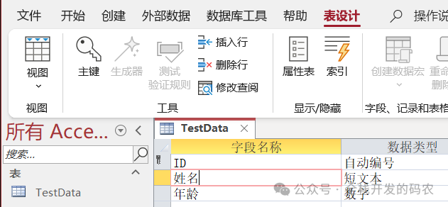

首先,用access创建一个数据库文件database.mdb,并保存在C#项目的bin\debug文件夹中。创建一个数据表TestData,在数据表里设置一个自增字段、一个姓名字段,一个年龄字段。
