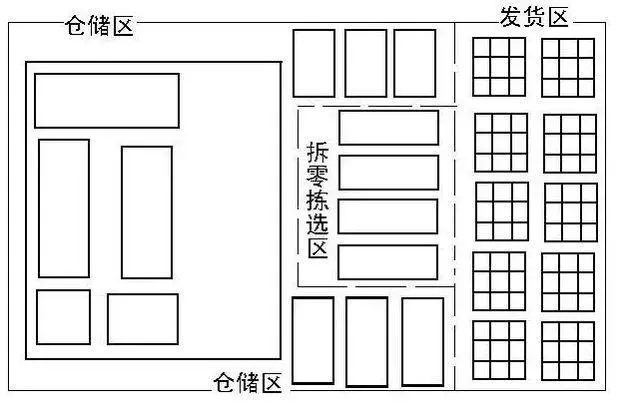

在仓库作业流程当中,拣货作业是极具挑战性的一个环节。尤其对于电商行业,具有工作量繁杂,出错率高,流程复杂等特点。毫不不夸张的讲:搞定拣货环节,仓库管理就成功了一半。
先来介绍一般仓库中的拣货流程:
01
依据客户订单制定发货计划
发货计划是根据顾客的订单编制而成。订单是指顾客根据其用货需要向配送中心发出的订货信息。
仓库接到订货信息后需要对订单的资料进行确认、存货查询和单据处理,根据顾客的送货要求制定发货日程,最后编制发货计划。
02
确定拣货方式
拣货通常有订单别拣取、批量拣取及复合拣取三种方式。订单别拣取是按每份订单来拣货;批量拣取是多张订单累计成一批,汇总数量后形成拣货单,然后根据拣货单的指示一次拣取商品,再进行分类;复合拣取是充分利用以上两种方式的特点,并综合运用于拣货作业中。
1
制定拣货清单
拣货清单是仓库将客户订单资料通过系统处理,生成并打印出拣货单。拣货清单上标明储位,并按储位顺序来排列货物编号,作业人员倨此拣货可以缩短了拣货路径,提高拣货作业效率。
2

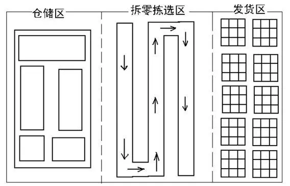

确定拣货路线
仓库根据拣货单所指示的商品编码、储位编号等信息,能够明确商品所处的位置,确定合理的拣货路线,安排拣货人员进行拣货作业。(PS: 安排拣货人员进行拣货作业的基础在于库内作业人员对于仓库基本情况的熟知,也包含平时的基础性培训。)
3
拣货后分类处理
经过拣取的商品再根据不同的客户或送货路线分类集中,有些需要进行流通加工的商品还需根据加工方法进行分类,加工完毕再按一定方式分类出货。
多品种分货的工艺过程较复杂,难度也大容易发生错误必须在统筹安排形成规模效应的基础上,提高作业的精确性。在物品体积小、重量轻的情况下,可以采取人力分拣,也可以采取机械辅助作业,或利用自动分拣机自动将拣取出来的货物进行分类与集中。

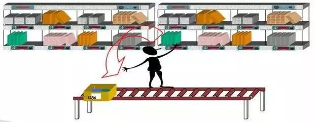

摘取式DPS拣货
作业方式:依靠PDA系统,对每一份订单的货品逐一进行拣选
与人工摘取式拣货的区别:DPS摘取式拣货过程中信息无纸化传递, 拣货员只要系统指示的信息, 拣选货品。
优点:这种方法更准确、快捷,减少了拣货员的劳动强度。
