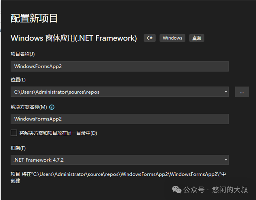

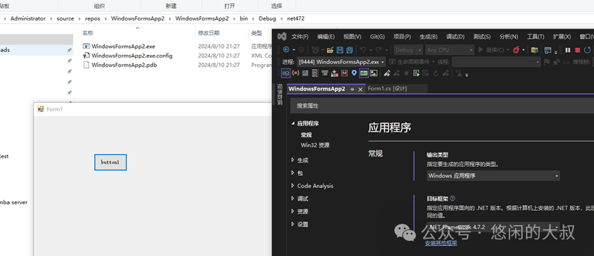

  1. 1. 创建一个framework项目

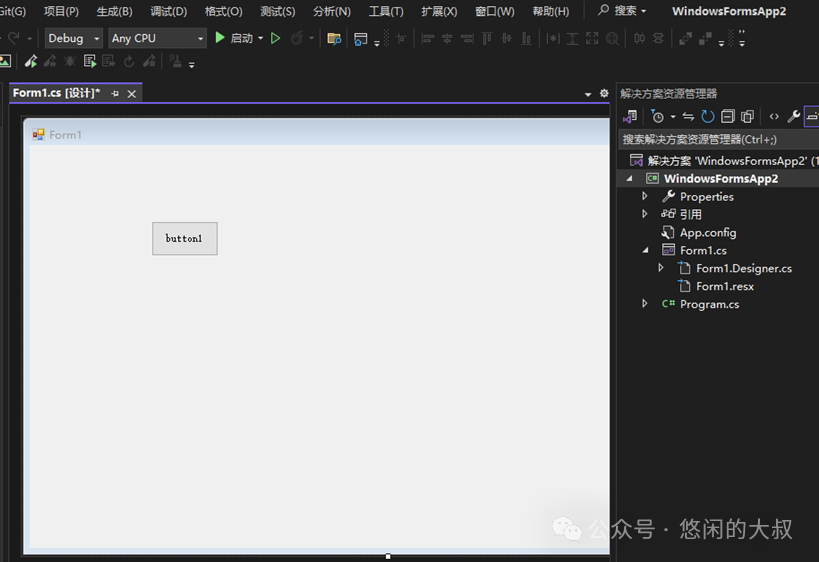

编辑项目,添加一个动作按钮

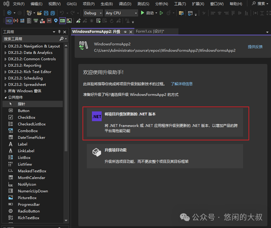

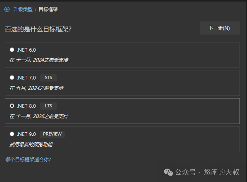

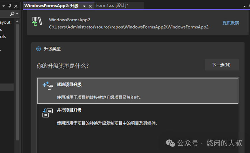

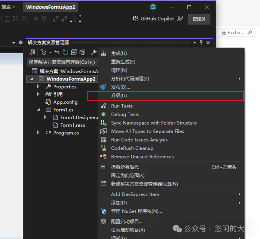

在项目中,选中要升级的Project,右键弹出菜单选择“Update”,第一次升级是英文“Update”,这时VS2022 会下载升级包,根据升级包升级,菜单变成中文格式“升级”,点“升级”,一步一步根据向导执行。

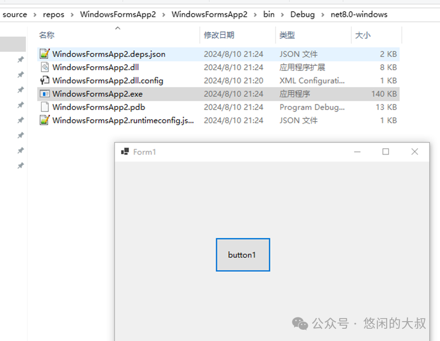

编译成功,在Windows平台上进行彻底的测试,以确保应用程序的稳定性和性能。

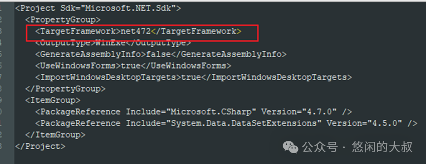

  1. 1. 编辑工程文件文件
打开工程项目文件修改下面内容:
如果改成.Net4.7.2 就写成net472, 其它以此类推,保存并重新打开sln文件。
注意,个别清空下报错,尝试把project排除在项目之外,然后重新加载。
