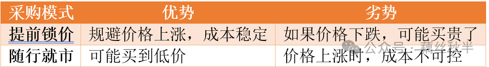

📌3.采购模式(影响成本&现金流)
  • 长期合同锁价:适用于价格稳定、供应商关系稳定的原材料
  • 短期采购(随行就市):适用于波动较大的原材料(铜、铝等)
  • 期货&现货结合:适用于大宗商品企业
📢对比:锁价vs随行就市
👉选择合适的采购模式,直接影响材料成本!

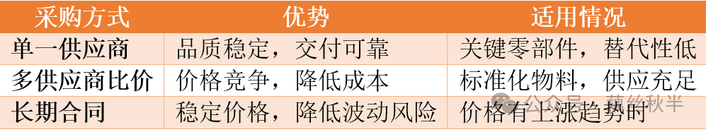

四、如何降低采购成本?
🔹提前锁价:规避价格上涨风险
✔适用于原材料涨价趋势明显时
 ✔适用于长期合作供应商,价格稳定
🔹供应商优化:用数据谈判,降低采购成本!
✔多供应商报价,建立竞价机制
 ✔按季度or年度签订框架协议,确保供应稳定
📢示例:企业如何优化供应商?
