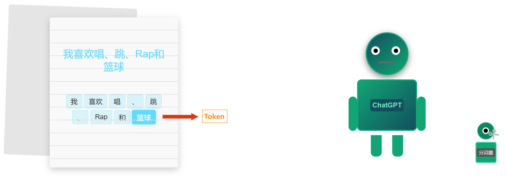

我说:像 DeepSeek 和 ChatGPT 这样的超大语言模型,都有一个“刀法精湛”的小弟——分词器(Tokenizer
大模型收到一段文字
会让分词器把它切成很多个小块
这切出来的每一个小块就叫做一个 Token

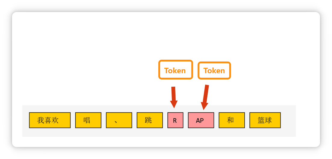

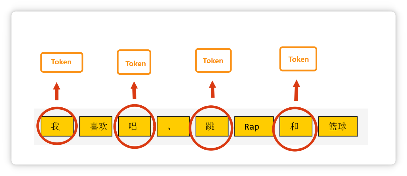

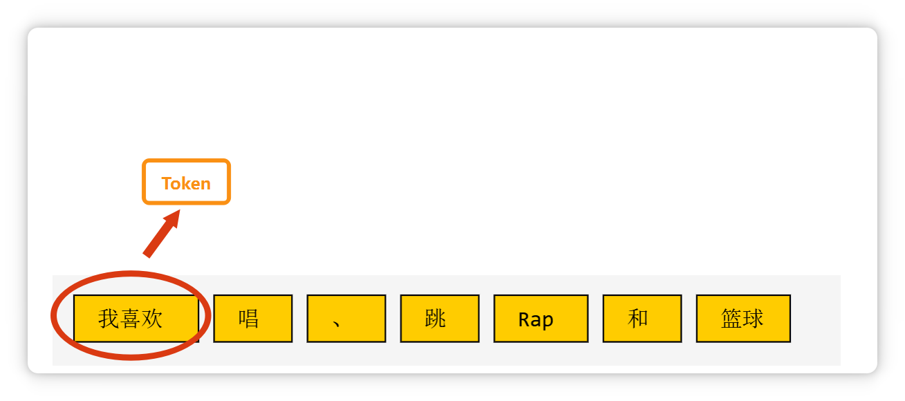

比如这段话(我喜欢唱、跳、Rap和篮球),在大模型里可能会被切成这个样子。
单个汉字,可能是一个 Token
两个汉字构成的词语,也可能是一个 Token
三个字构成的常见短语,也可能是一个 Token
一个标点符号,也可能是一个 Token
一个单词,或者是几个字母组成的一个词缀,也可能是一个 Token

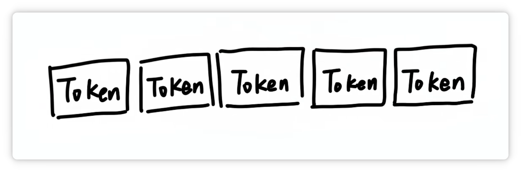

大模型在输出文字的时候,也是一个 Token 一个 Token 的往外蹦,所以看起来可能有点像在打字一样。

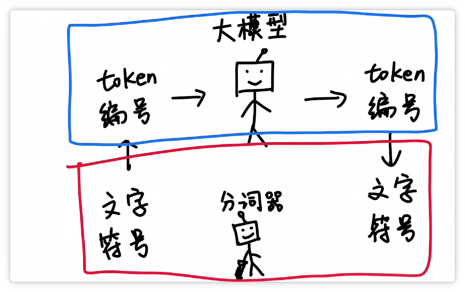

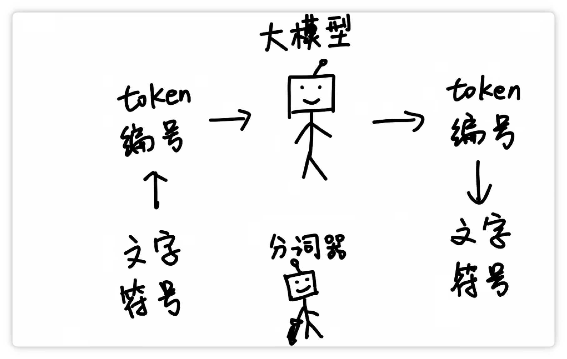

既然人脑可以这么做,那人工智能也可以这么做。
所以就有了分词器,专门帮大模型把大段的文字,拆解成大小合适的一个个 Token

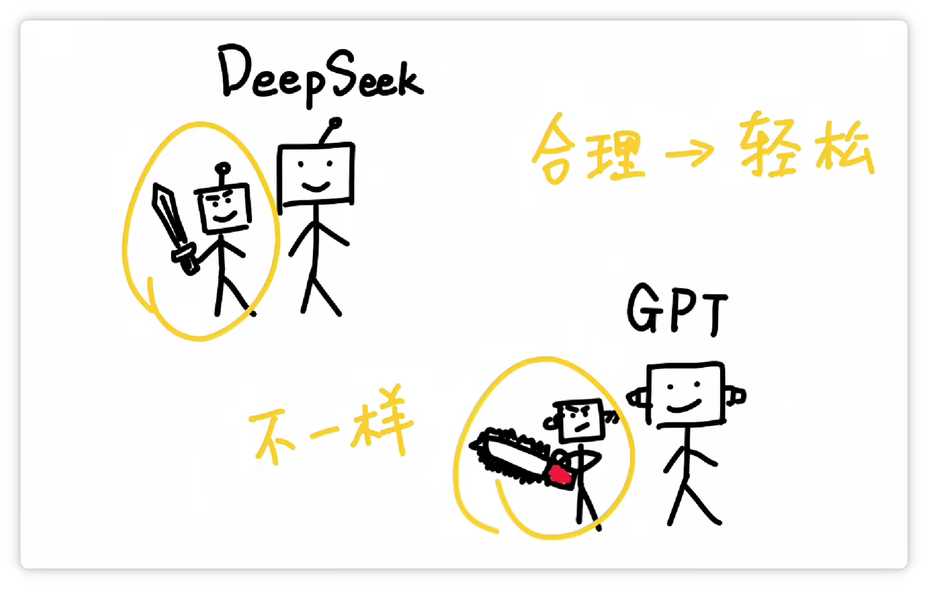

不同的分词器,它的分词方法和结果不一样。
分得越合理,大模型就越轻松。这就好比餐厅里负责切菜的切配工,它的刀功越好,主厨做起菜来当然就越省事。

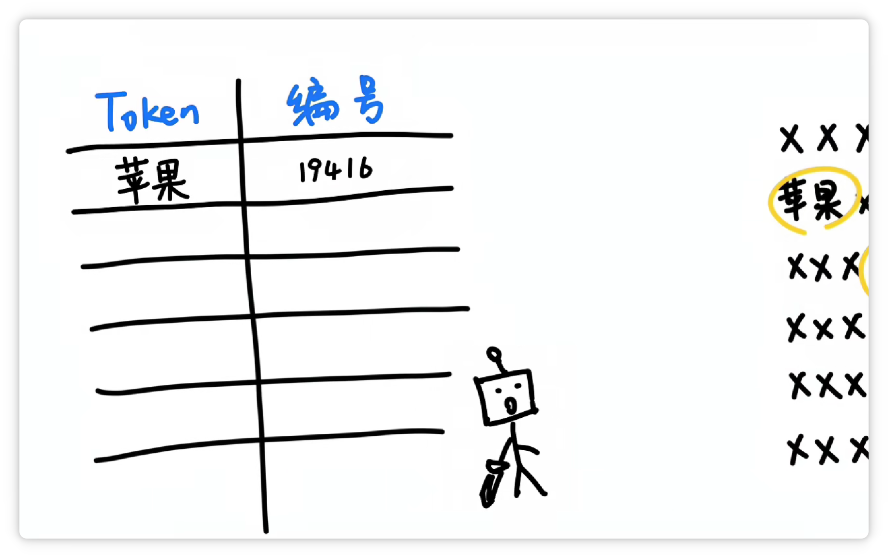

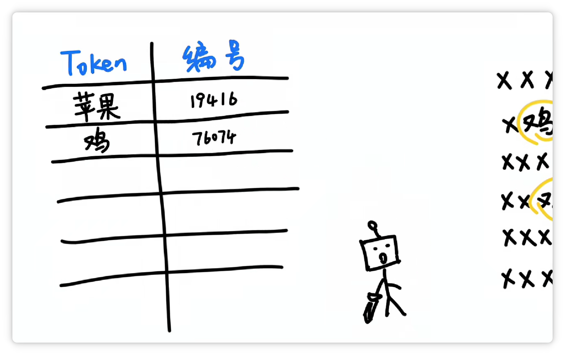

分词器究竟是怎么分的词呢?

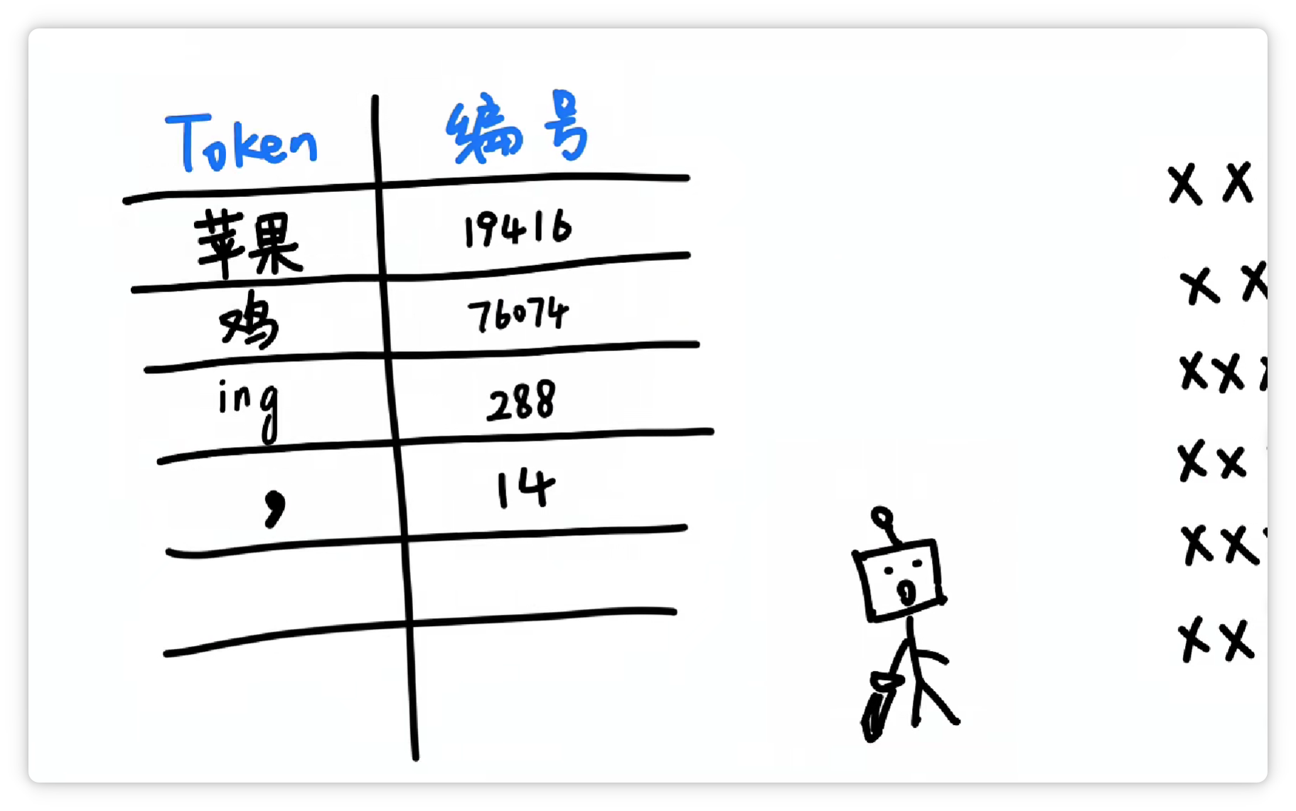

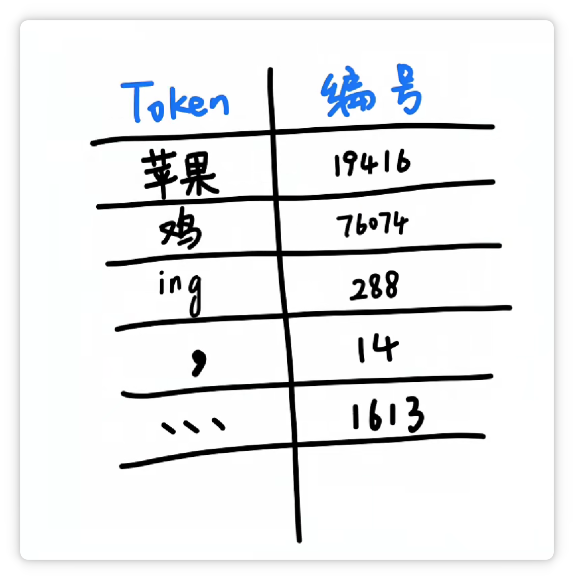

其中一种方法大概是这样,分词器统计了大量文字以后,发现 “苹果” 这两个字,经常一起出现
就把它们打包成一个 Token,给它一个数字编号,比如 19416
然后丢到一个大的词汇表里。
这样下次再看到 “苹果” 这两个字的时候,就可以直接认出这个组合就可以了。
然后它可能又发现 “鸡” 这个字经常出现,并且可以搭配不同的其他字
于是它就把 “鸡” 这个字,打包成一个 Token,给它配一个数字编号,比如 76074
并且丢到词汇表里。

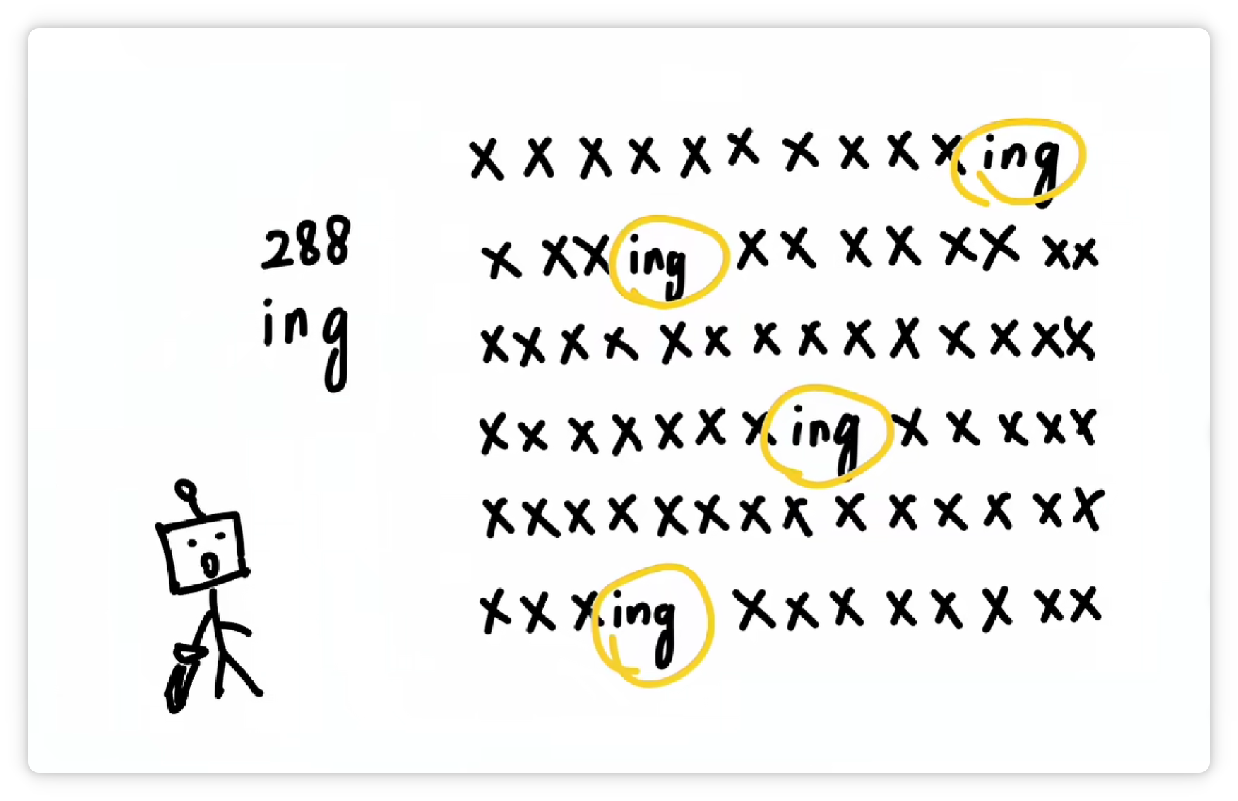

它又发现 “ing” 这三个字母经常一起出现
于是又把 “ing” 这三个字母打包成一个 Token,给它配一个数字编号,比如 288
并且收录到词汇表里。

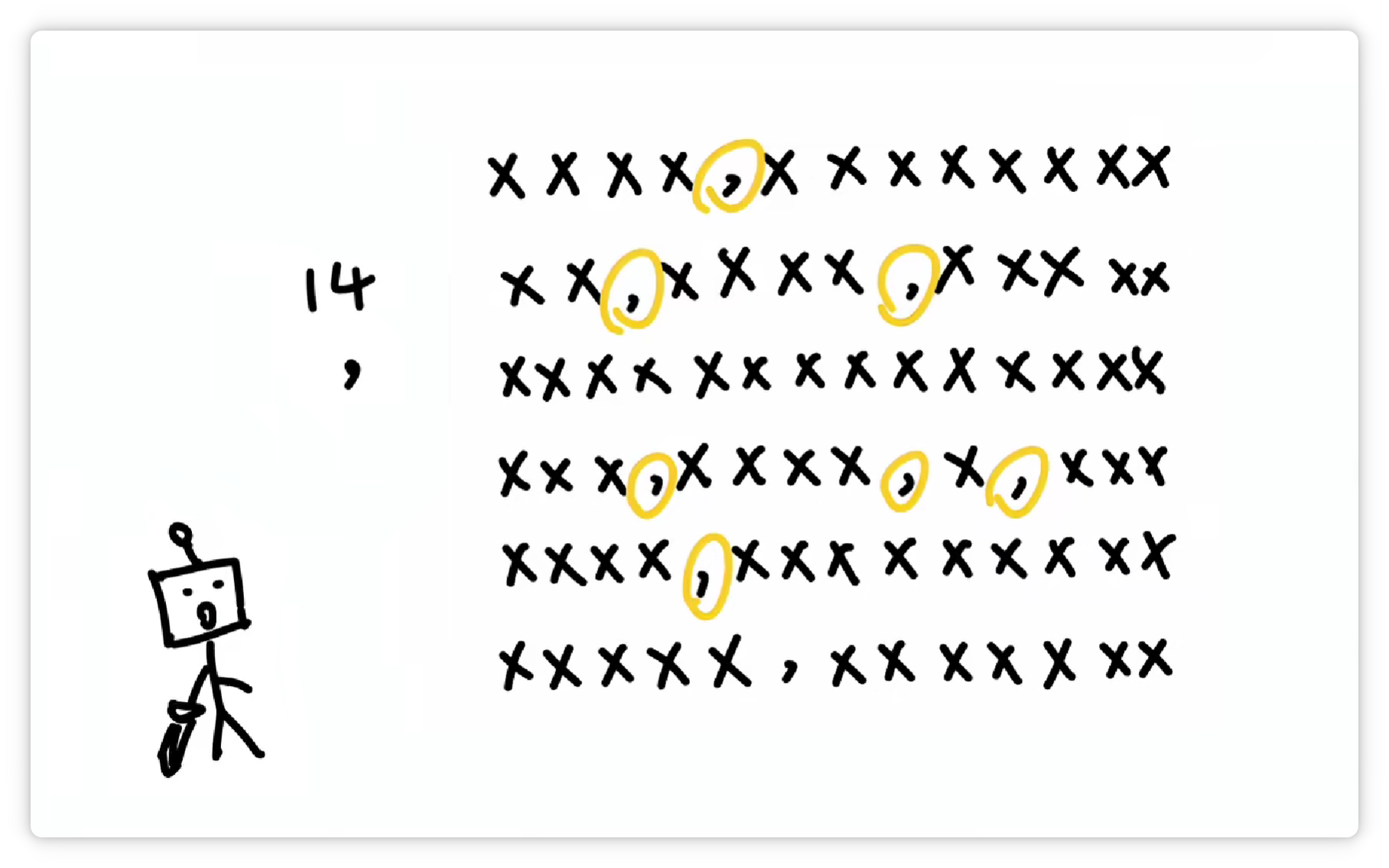

它又发现 “逗号” 经常出现。
于是又把 “逗号” 也打包作为一个 Token,给它配一个数字编号,比如 14
收录到词汇表里。
经过大量统计收集,分词器就可以得到一个庞大的Token表
可能有5万个10万个,甚至更多Token,可以囊括我们日常见到的各种符号等等。
这样一来,大模型在输入输出的时候,都只需要面对一堆数字编号就可以了。
再由分词器按照Token表,转换成人类可以看懂文字符号
这样一分工,工作效率就非常高。

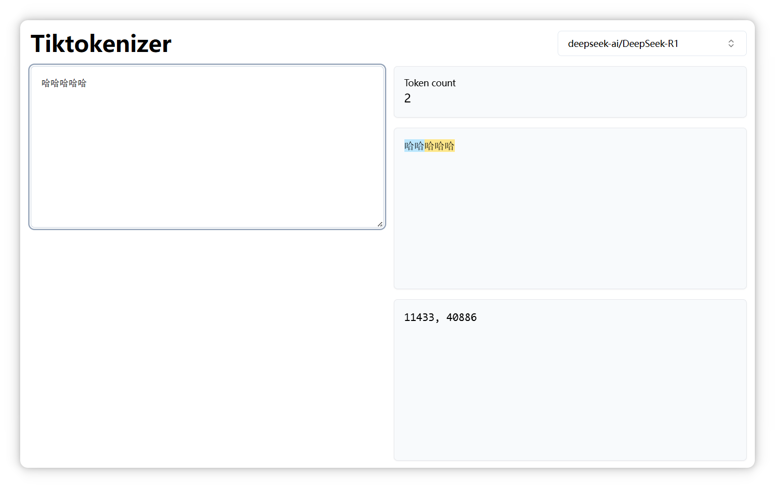

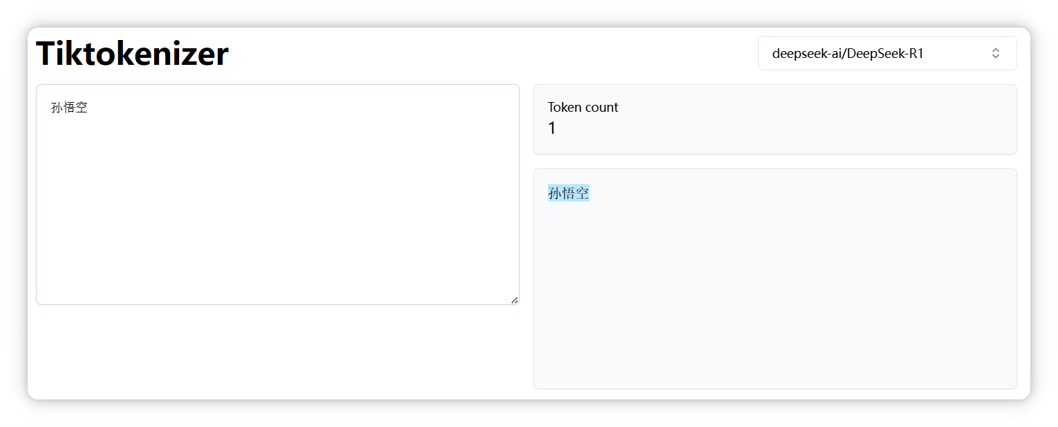

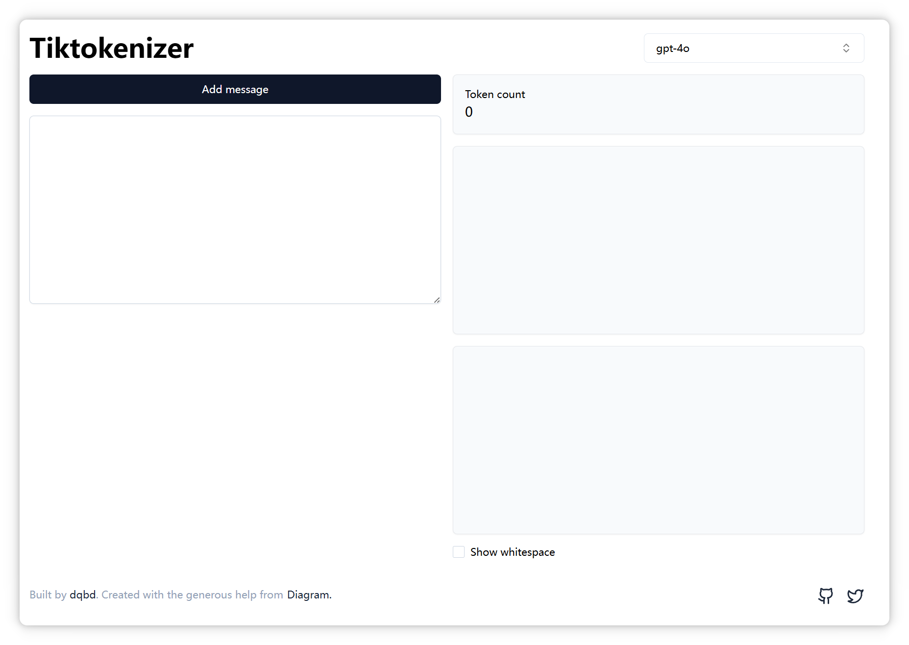

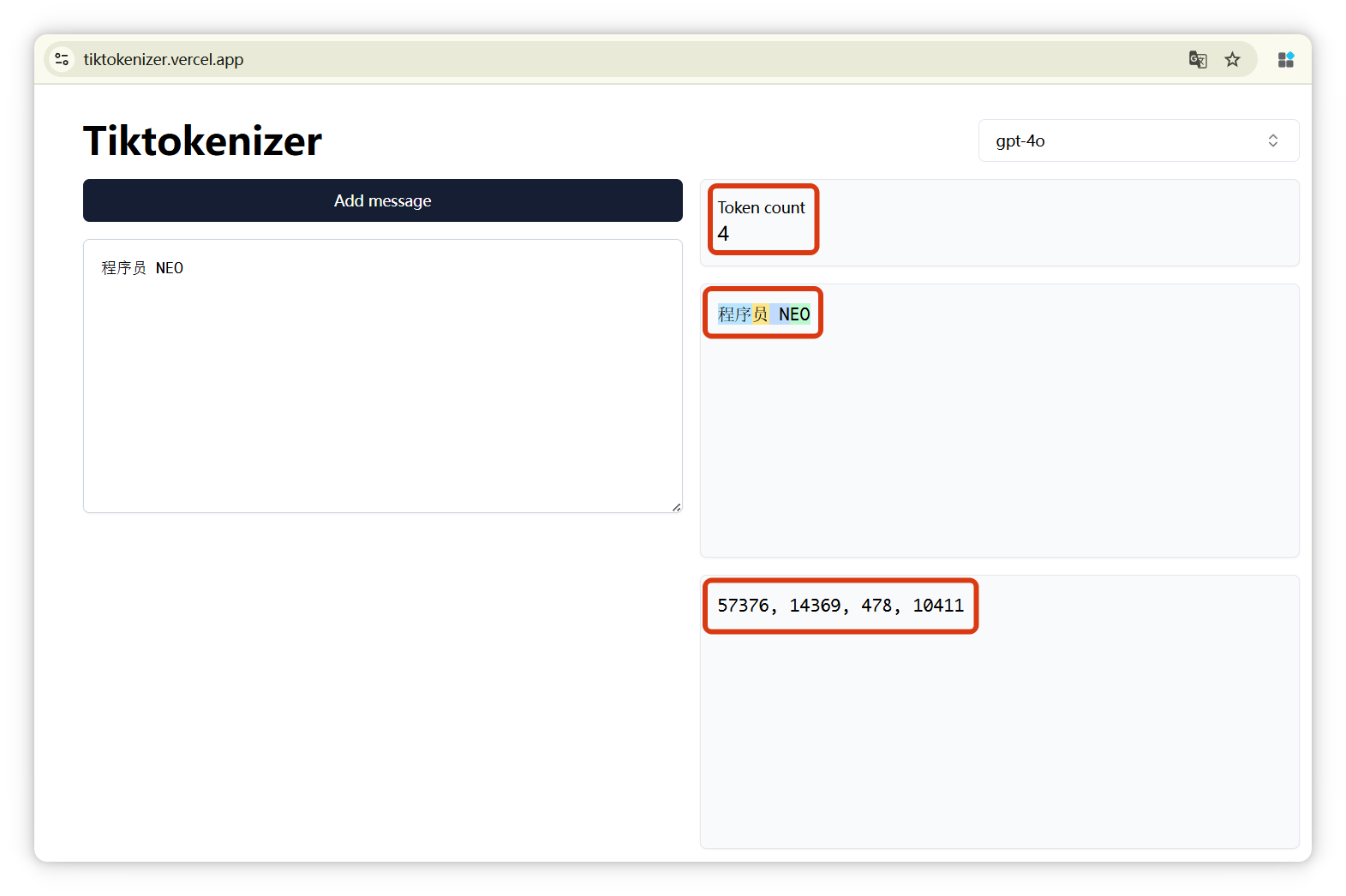

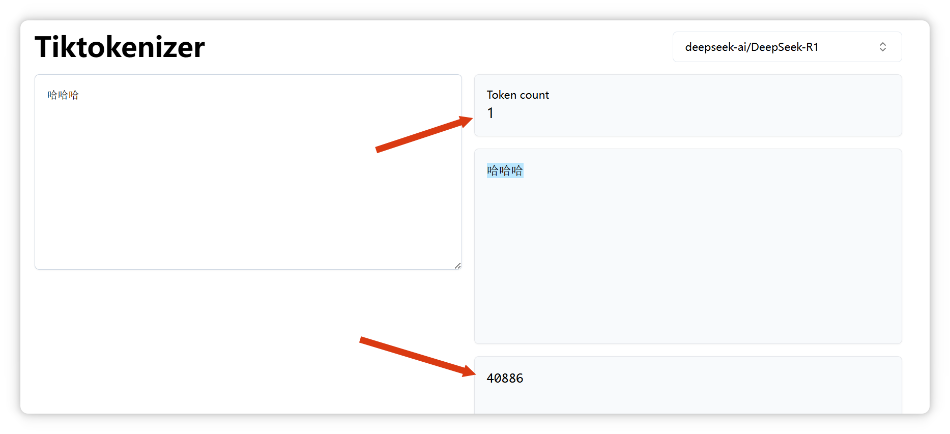

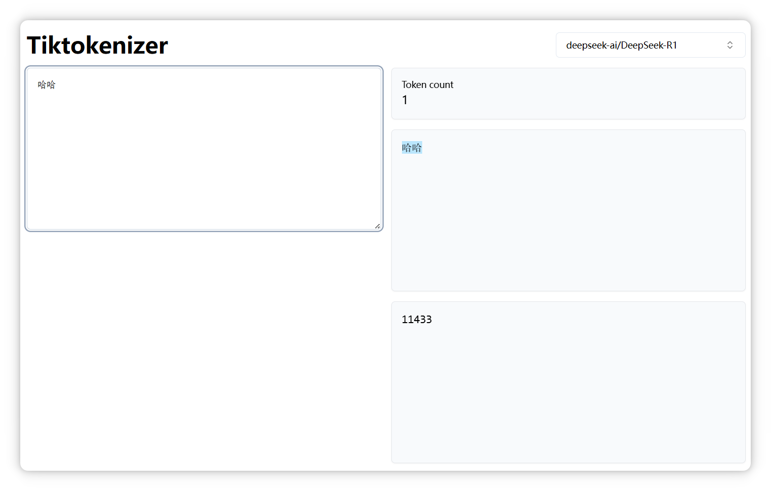

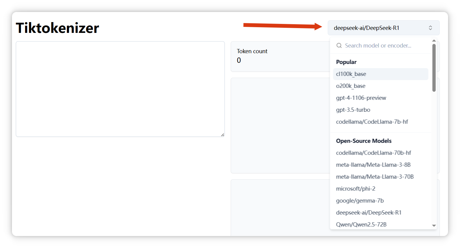

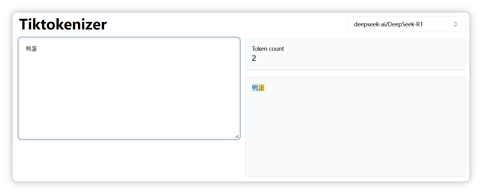

有这么一个网站 Tiktokenizerhttps://tiktokenizer.vercel.app
输入一段话,它就可以告诉你,这段话是由几个Token构成的,分别是什么,以及这几个Token的编号分别是多少
我来演示一下,这个网站有很多模型可以选择,像 GPT-4oDeepSeekLLaMA 等等。
我选的是 DeepSeek,我输入 “哈哈”,显示是一个 Token,编号是 11433
“哈哈哈”,也是一个 Token,编号是 40886
4个 “哈”,还是一个 Token,编号是 59327
但是5个 “哈”,就变成了两个Token,编号分别是 1143340886
说明大家平常用两个 “哈” 或者三个的更多。
再来,“一心一意” 是三个 Token。
“鸡蛋” 是一个 Token。
但是 “鸭蛋” 是两个 Token。
“关羽” 是一个 Token。
“张飞” 是两个 Token。
“孙悟空” 是一个 Token。
“沙悟净” 是三个 Token。

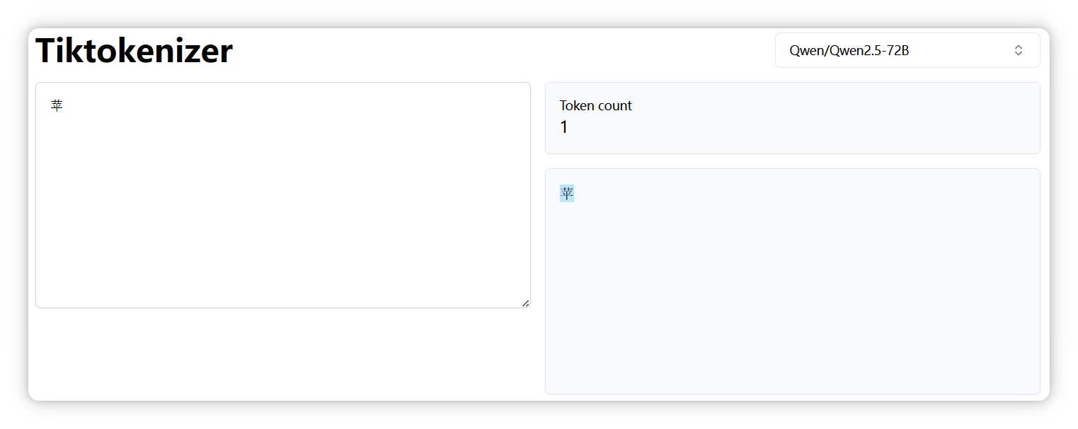

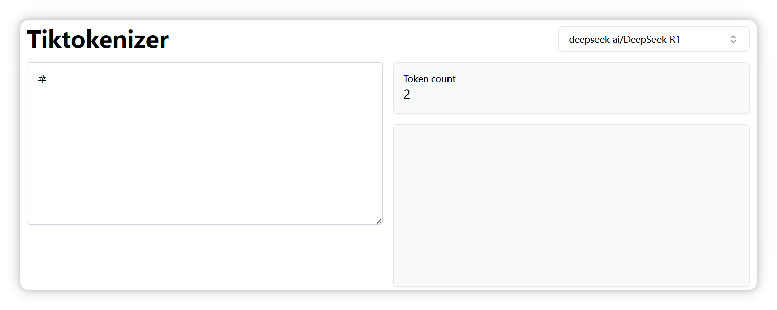

另外,正如前面提到的,不同模型的分词器可能会有不同的切分结果。比如,“苹果” 中的 “” 字,在 DeepSeek 中被拆分成两个 Token。
但是在 Qwen 模型里却是一个 Token。

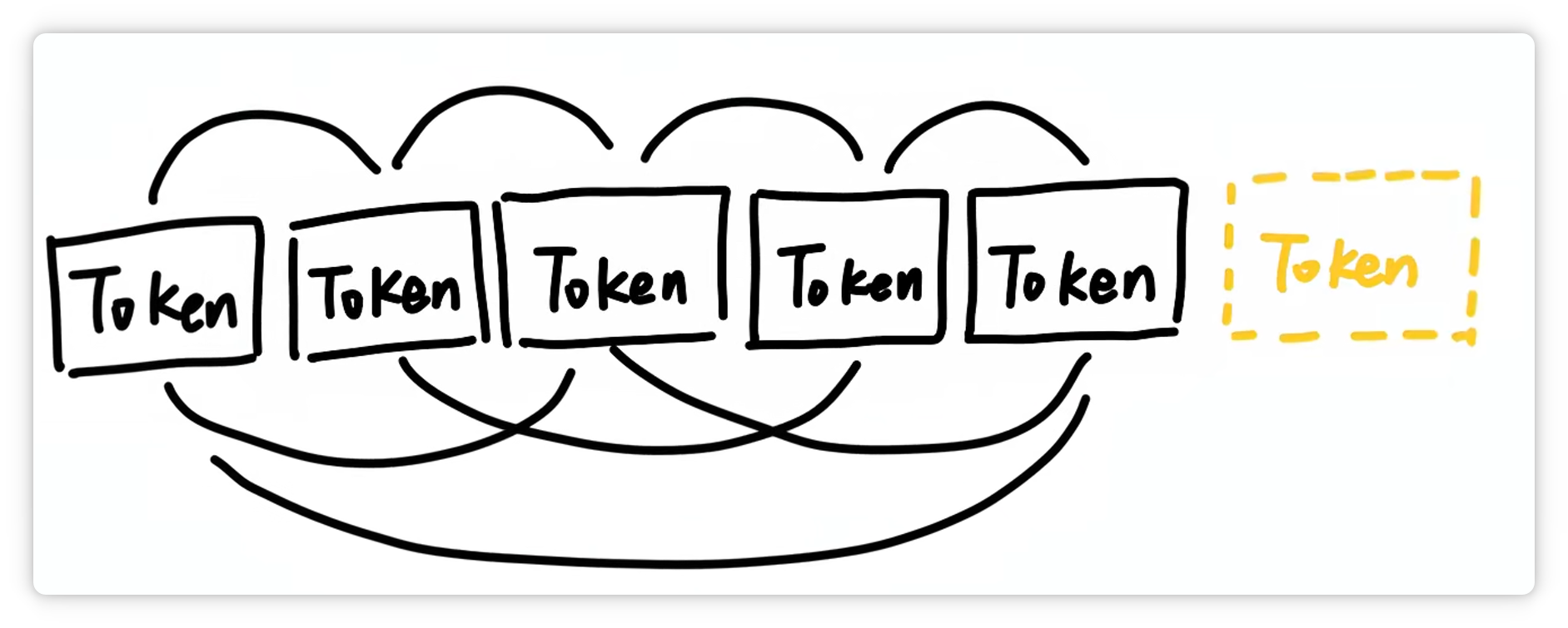

所以回过头来看,Token 到底是什么?
它就是构建大模型世界的一块块积木。
大模型之所以能理解和生成文本,就是通过计算这些 Token 之间的关系,来预测下一个最可能出现的 Token。

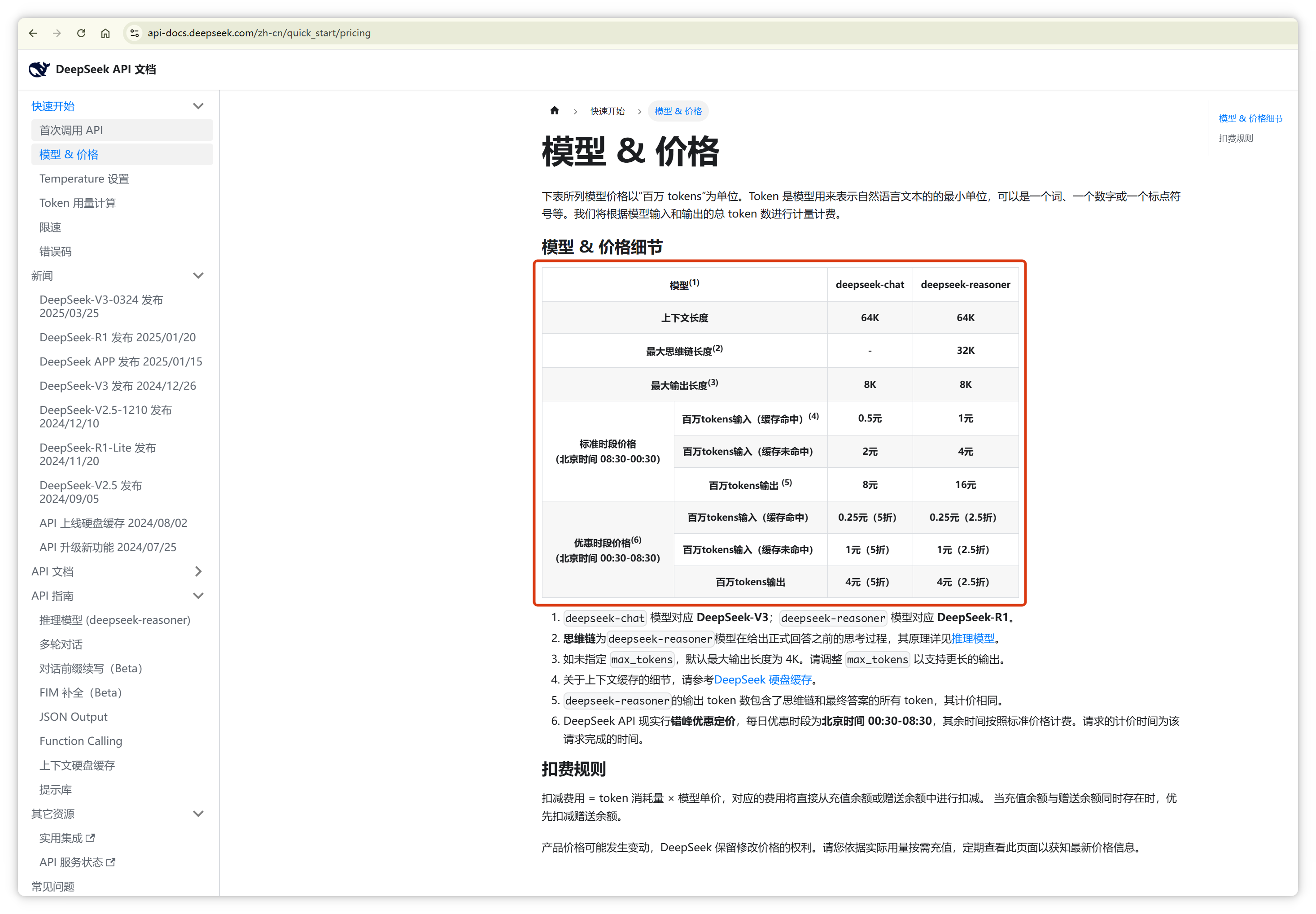

这就是为什么几乎所有大模型公司都按照 Token 数量计费,因为 Token 数量直接对应背后的计算成本。

1. 苹为啥会是2个?
因为“苹” 字单独出现的概率太低,无法独立成为一个 Token。
