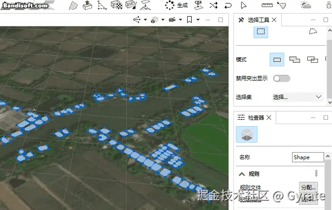

  1. 新建cityEngine工程,并将制作好的村居和绿化数据另存为SHP格式,置入到工程中
  2. 将目标场景的矩形范围也导出一张TIF格式的图片,置入到工程中,作为本工程场景的底图
  3. 将村居数据Polygons拖入场景编辑面板中,选中元素对象并配置规则文件,我们就可以快速生成建筑模型,并通过配置将建筑高度与建筑面高度数据关联上,选择合适的房屋造型和风格。
  1. 同理将绿化区域数据Points拖拽入场景编辑面板,并配置植物生成规则文件,我们就可以快速得到效果非常不错的植物绿化区域
  1. 选中两个图层的模型并导出为FBX,注意配置面板中的设置,中心一项关系到所有模型在地图上的位置是否正确,需要格外关注

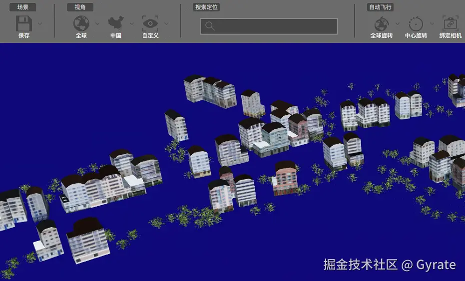

  2. 开启cesiumlab,进入通用模型切片,直接转换为3Dtiles,可以在ceisumlab的预览页面中看到建筑和植物都落在地球的地面上,可能原点的地理位置是错误的。这个不用担心,我们在将其接入高德地图时做再做调整。更细节的步骤可以看我之前写的低成本创建数字孪生场景

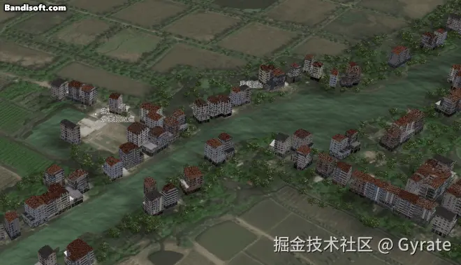

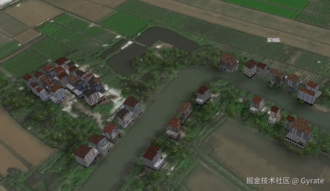

4.2.4 在高德地图呈现

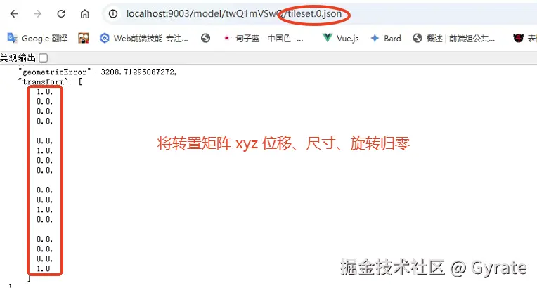

  1. 部署3dtiles静态服务,在高德地图中需要重新定义3dtiles的原点坐标,因此需要创建一个tileset.json入口文件副本,并将其初始转置矩阵归零
  1. 编写代码,这里使用之前开发的TilesLayer图层做加载,关于如何在高德地图中实现3dtiles,想了解具体实现可以看看这里
    csharp
    async function initBuildingLayer() {  const map = getMap()  const layer = new TilesLayer({    id: 'buildingLayer',    title: '村居建筑图层',    alone: SETTING.alone,    map,    center: [113.531905, 22.737473], // 图层中心点    zooms: [4, 30],    interact: false,    tilesURL: 'http://localhost:9003/model/twQ1mVSwQ/tileset.0.json', // 村居模型    needShadow: true  })  layerManger.add(layer) }
  1. 为保证视觉效果,加载完成后还对模型打光调亮、添加阴影,关于如何在地图的平面上添加阴影,需要开个单独的小节在后文详叙。
    jsx
    layer.on('complete', ({ scene, renderer }) => {    // 调整模型的亮度    const aLight = new THREE.AmbientLight(0xffffff, 0.5)    scene.add(aLight)    //...    // 平行光,增加投影    var dLight = new THREE.DirectionalLight(0xffffff, intetity);    dLight.position.set(lightPositionX, lightPositionY, lightPositionZ);    dLight.castShadow = true; // 开启阴影投射    dLight.shadow.mapSize.width = mapSize; // 增加阴影分辨率    dLight.shadow.mapSize.height = mapSize;    dLight.shadow.camera.near = cameraNear;    dLight.shadow.camera.far = caremaFar;    dLight.shadow.camera.left = cameraLeft;    dLight.shadow.camera.right = cameraRight;    dLight.shadow.camera.top = cameraTop;    dLight.shadow.camera.bottom = cameraBottom;    dLight.shadow.bias = -0.0001; // 负值将阴影稍微向外偏移    scene.add(dLight);    directionalLight = dLight    // 平面阴影    const geometry1 = new THREE.PlaneGeometry(5000, 5000);    const material1 = new THREE.ShadowMaterial({ opacity: 1.0 })    const plane = new THREE.Mesh(geometry1, material1);    plane.position.z = 0;    plane.receiveShadow = true;    scene.add(plane);  })
  2. 最终的效果如下

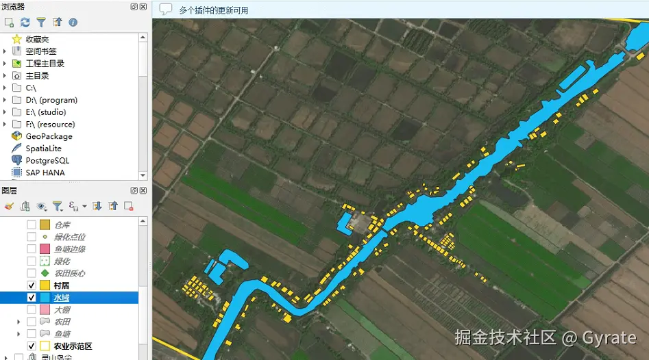

  1. 我们同样可以使用QGIS自行绘制、或者使用GIS工具获取水域范围数据

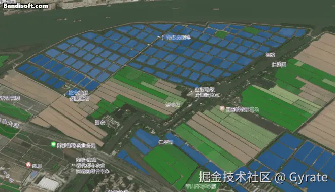

4.4 农田地块

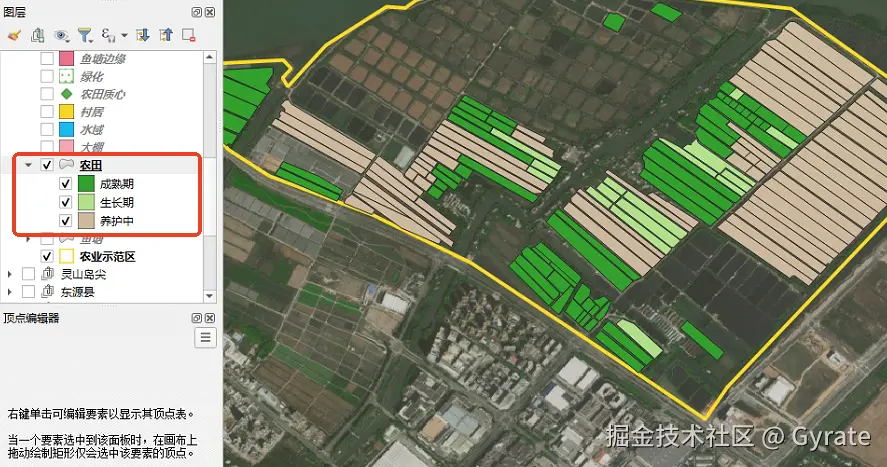

  1. 农田和鱼塘地块具有共同的特性,实现方法类似可以合起来讲,在QGIS上我们就可以通过属性表对polygone按属性做分类
  1. 获取数据,实例化Polylone,其实这种常规的Polygon,高德地图Loca也有提供,之所以用自己开发的polygon是想给Polygon添加图片纹理,比如正在使用的地块使用水稻田纹理 ,而养护中的地块则使用土地纹理,简单一点就是用颜色做区分。
    jsx
    async function initFarmLayer() {  const map = getMap()  const data = await fetchMockData('farm.geojson')  console.log(data)  data.features.forEach(item => {    const { used } = item.properties    // 根据地块不同的使用状态,赋予不同的颜色    item.properties.color = used == 1 ? "#33a02c" : (used == 0 ? "#b2df8a" : "#ceb89e")  })  const layer = new GlLayer.PolygonLayer({    id: 'farmLayer',    alone: SETTING.alone,    map,    data,    lineWidth: 0,    opacity: 0.4,    interact: true, //可鼠标互动    zIndex: 100,    altitude: 2  })  // 放入图层管理器  layerManger.add(layer) }
  1. 单个PolygonLayer生成Mesh的核心代码如下,将空间坐标数组转为Mesh的顶点三角面,并赋予材质,更详细的的实现步骤可以看看之前分享的在高德地图上实现Polylone图层
    jsx
    /** * 绘制多边形 * @private * @param {Array} path 路径 * @param {Object} properties 属性 */ drawPolygon ({ path, properties }) {  const { altitude, opacity } = this._conf  // 将路径数据扁平化  const flatArr = path.map(v => {    return [v[0], v[1], altitude]  }).flat()  // 三角剖分  const triangles = Earcut.triangulate(flatArr, null, 3)  // 创建一个THREE.Geometry对象  const geometry = new THREE.BufferGeometry()  // 将三角形的顶点添加到geometry对象  let faceList = []  for (let i = 0; i < triangles.length; i++) {    const [x, y, z] = path[triangles[i]]    faceList = [...faceList, x, y, altitude]  }  // 顶点三角面  geometry.setAttribute('position', new THREE.BufferAttribute(new Float32Array(faceList), 3))  // 计算法线和顶点的面连接关系  geometry.computeVertexNormals()  // 创建材质  const material = new THREE.MeshBasicMaterial({    color: properties.color || '#0674F1',    transparent: true,    opacity: properties.opacity || opacity  })  // 创建多边形的网格对象  const polygon = new THREE.Mesh(geometry, material)  // 将多边形网格对象添加到场景中  const _scene = this.group || this.scene  _scene.add(polygon) }

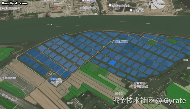

  1. 最终效果如下

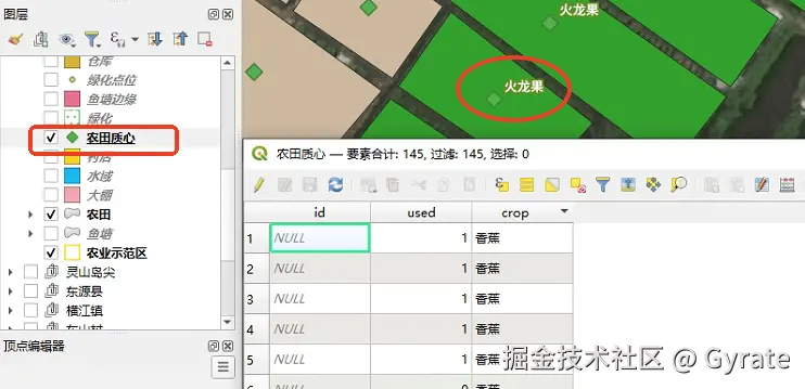

4.5 作物识别图层
  1. 作物识别图层的作用是展示AI遥感识别技术对农田作物的识别结果,以及展示AI技术对鱼塘产量做出的预测数据,用AMap.MassMarker就可以满足了
  2. 需要注意的是点标记的坐标位置是如何生成的,总不可能手动创建效率太低了,我们可以使用QGIS自带的矢量数据处理功能自动创建质心,直接为每个polygon生成中心坐标点。右键图层打开属性表添加识别结果,导出geojson格式备用。

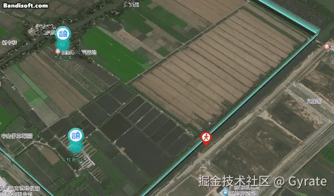

4.6 区域边界
  1. 区域边界的数据绘制很简单,就是一个常规的封闭线图形polyline。
  1. 我使用之前开发的GlLayer.BorderLayer进行实例化渲染,方便定制各种动画。
    jsx
    async function initBorderLayer() {  const map = getMap()  const data = await fetchMockData('border.geojson')  const layer = new GlLayer.BorderLayer({    id: 'borderLayer',    alone: SETTING.alone,    map,    wallColor: '#3dfcfc', // 墙体颜色    wallHeight: 100, // 墙体高度    data,    speed: 0.3,    animate: true,    zooms: [11, 22],    altitude: 0  })  layerManger.add(layer) }
  1. 区域入侵监控这部分操作正常来说是由物联网设备检测到,推送消息给服务端,再由服务端推送给前端一条消息。为方便演示我直接在前端模拟了,定时检测指定目标位置,如果在polygon内部,则区域边界图层出现告警状态,整体变为红色;目标离开,则解除告警状态。为此新增了setColor方法用于切换颜色状态。
    jsx
    /** * 设置区域边界颜色 * @param {String} newColor 颜色值,比如'#ffffff' */ setColor(newColor){  // 创建新纹理  const newTexture = this.generateTexture (128, newColor)  newTexture.wrapS = THREE.RepeatWrapping // 水平重复平铺  newTexture.wrapT = THREE.RepeatWrapping // 垂直重复平铺  this._color = newColor  this._texture_offset = 0  this.mainMesh.material.color = newColor  this.animateMesh.material.map = newTexture  this._texture = newTexture } // 创建材质 generateTexture (size = 64, color = '#ff0000') {  const canvas = document.createElement('canvas')  canvas.width = size  canvas.height = size  const ctx = canvas.getContext('2d')  const linearGradient = ctx.createLinearGradient(0, 0, 0, size)  linearGradient.addColorStop(0.2, hexToRgba(color, 0.0))  linearGradient.addColorStop(0.8, hexToRgba(color, 0.5))  linearGradient.addColorStop(1.0, hexToRgba(color, 1.0))  ctx.fillStyle = linearGradient  ctx.fillRect(0, 0, size, size)  const texture = new THREE.Texture(canvas)  texture.needsUpdate = true // 必须  return texture }
  2. 模拟边界入侵检测,我们可以使用AMap.GeometryUtils提供的几何计算方法,判断点是否在多边形内,是的话则改变边界状态为告警,否则移除告警。
    jsx
    // 是否进入入侵检测模式 let isInvadeMode = false // 定时器 let invadeClock = null // 入侵者标记 let invadeMarker /** * 切换入侵检测模式 */ async function toggleInvade() {  const map = getMap()  const borderLayer = layerManger.findLayerById('borderLayer')    isInvadeMode = !isInvadeMode  // 入侵检测范围  let ring = []  // 入侵者路径  let invadePath  // 当前步数  let invadeStep = 0    if (isInvadeMode) {    const borderPath =  await fetchMockData('border.geojson')    ring = borderPath.features[0].geometry.coordinates[0]    initInvade()    invadeClock = setInterval(() => {      // 更新目标位置      const pos = invadePath[invadeStep]      invadeStep = (invadeStep + 1) % invadePath.length      invadeMarker.setPosition(pos)            // 判断为入侵,边界墙修改颜色      const color = isInRing(pos, ring) ? '#ff0000' : '#3dfcfc'      if(borderLayer._color !== color){        borderLayer.setColor(color)      }    }, 1000)  } else {    clearInvade()    borderLayer.setColor('#3dfcfc')  }  // 创建  async function initInvade(){    // 路径    const {features} = await fetchMockData('invade-path.geojson')    invadePath = features[0].geometry.coordinates[0]    // 目标    invadeMarker = new AMap.Marker({      content: `<img style="width:30px;" src="./static/icons/ico-invade.png">`,      anchor: 'bottom-center',      offset: new AMap.Pixel(-15, -20)    })    map.add(invadeMarker)    }  // 销毁  function clearInvade(){    clearInterval(invadeClock)    invadeClock = null        map.remove(invadeMarker)    invadeMarker = null    }  // 检测是否在范围内  function isInRing (pos, ring){    const res = AMap.GeometryUtil.isPointInRing(pos, ring)    console.log('is in ring ', res)    return res  } }
  3. 最终效果如下

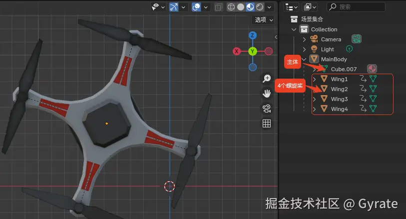

  4. 本实例最大的难度在于如何让无人机在飞行的时候4个螺旋桨旋转摆动,这里最后选择了在逐帧函数更新gltf自带动画的方法;关于gltf动画如何制作,在后面有单独章节。

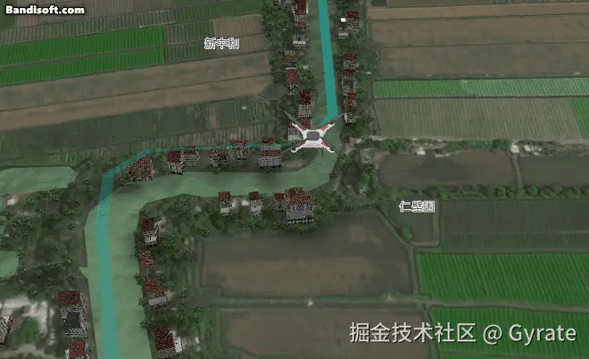

  5. 最终实现效果如下,第三人称游戏的代入感出来了有没有。

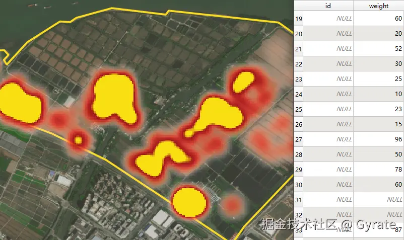

4.8 灾害预测图层
  1. 该图层本质上是个3D热力图,源数据是带有权重属性的坐标点集合,我们可以在QGIS上编辑它们甚至可以查看二维效果
  2. 导出数据,使用高德自带的可视化图层Loca.Heatmap实现
    jsx
    /** * 灾害风险检测图层 */ async function initRiskLayer() {  const map = getMap()  const data = await fetchMockData('fertility.geojson')  const geo = new Loca.GeoJSONSource({ data })  const heatmap = new Loca.HeatMapLayer({    zIndex: 10,    opacity: 1,    visible: false,    zooms: [2, 22],  });  heatmap.setSource(geo, {    id: 'riskLayer',    radius: 150,    unit: 'meter',    height: 300,    gradient: {      1: '#FF4C2F',      0.8: '#FAA53F',      0.6: '#FFF100',      0.5: '#7DF675',      0.4: '#5CE182',      0.2: '#29CF6F',    },    value: function (index, feature) {      return feature.properties.weight ?? 0;    },    min: 0,    max: 100,    visible: true  });  loca.add(heatmap);  map.on('click', function (e) {    const feat = heatmap.queryFeature(e.pixel.toArray());    // 展示更多信息...  });  heatmap.id = 'riskLayer'  layerManger.add(heatmap) }
  3. 在切换图层为显示状态时,可以加上动画以达到更好的视觉效果
    jsx
    // 给图层的显示增加动画效果 function animateLayer(layer){  switch(layer.id){    case 'riskLayer':      layer.addAnimate({        key: 'height',        value: [0, 1],        duration: 2000,        easing: 'BackOut',      });      layer.addAnimate({        key: 'radius',        value: [0, 1],        duration: 2000,        easing: 'BackOut',        transform: 1000,        random: true,        delay: 5000,      });        break;          //... }
  4. 最终效果如下,产量AI预测图层的实现方法类似就不赘述

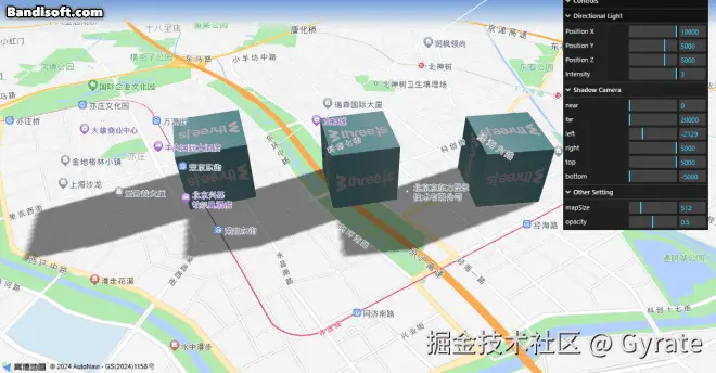

5.1 如何在场景中产生投影
如何在高德地图的底图上添加模型的投影,我被困扰了一段时间,后来请教了高德的技术大佬WT才得到启发解开了这个问题,感谢wt大佬的支持。three.js提供了一种阴影材(ShadowMaterial)此材质可以接收阴影,但在其他方面完全透明。
要想在场景中获得投影,需要下面几个步骤都齐全
  1. 渲染器打开投影
jsx
代码解读
复制代码
// 禁用自动清理,以保持地图底图可见 renderer.autoClear = false; renderer.shadowMap.enabled = true; renderer.shadowMap.type = THREE.PCFSoftShadowMap; // 重要:会影响到画布尺寸 renderer.setSize(window.innerWidth, window.innerHeight);
  1. 创建合适的平行光源,有各种参数需要设置
jsx
// 创建平行光 var dLight = new THREE.DirectionalLight(0xffffff, 3); dLight.position.set(lightPositionX, lightPositionY, lightPositionZ); dLight.castShadow = true; // 开启阴影投射 dLight.shadow.mapSize.width = mapSize; // 增加阴影分辨率 dLight.shadow.mapSize.height = mapSize; dLight.shadow.camera.near = cameraNear; dLight.shadow.camera.far = caremaFar; dLight.shadow.camera.left = cameraLeft; dLight.shadow.camera.right = cameraRight; dLight.shadow.camera.top = cameraTop; dLight.shadow.camera.bottom = cameraBottom; scene.add(dLight);
  1. 各种关联物体也必须将属性castShadow 、receiveShadow设置为true
jsx
// 创建几何体 var geo = new THREE.BoxGeometry(1000, 1000, 1000); for (let i = 0; i < data.length; i++) {  const d = data[i];  var mesh = new THREE.Mesh(geo, mat);  mesh.position.set(d[0], d[1], 500);  mesh.castShadow = true; // 启用阴影投射!  mesh.receiveShadow = true; // 接收阴影!  //... }
  1. 给底部平面赋予shadowMaterial材质
    jsx
    // 创建接收阴影的平面 var planeGeo = new THREE.PlaneGeometry(50000, 50000); var shadowMat = new THREE.ShadowMaterial({  opacity: planeMaterialOpacity, }); plane = new THREE.Mesh(planeGeo, shadowMat); plane.receiveShadow = true; // 接收阴影! scene.add(plane);
  2. 最终效果如下,演示代码链接放到这里了

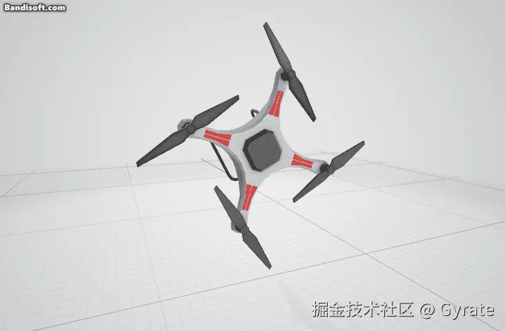

5.2 给模型制作常规动画
  1. 下载一个无人机模型FBX格式,推荐在sketchfab上找,素材齐全。打开blender,导入FBX模型,把所有部件归属到一个根节点,后续控制根节点其他部件也跟着移动
  2. 在动画时间轴给每个部件加上动画关键帧,调试好动画

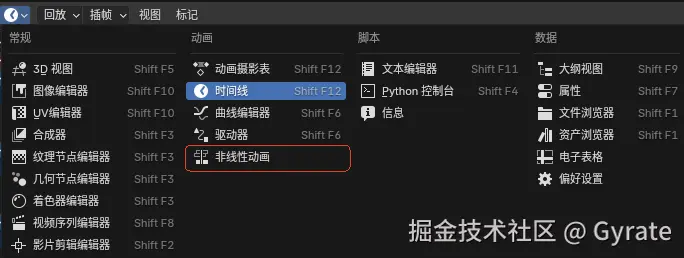

  3. 补间动画默认是缓入缓出的,可以同个左上角切换面板到曲线编辑器修改补间动画线
  4. 最关键的一步。导出gltf时动画一项必须勾选,且动画模式设置为“合并的活动动作”,这样的话,导出的gltf就能把所有部件动作合并为一个动作了。
  5. 最终预览效果,螺旋桨的旋转动画不需要做太快,因为在web端实际播放时,速度倍率是可以通过action.setEffectiveTimeScal()调节的,要多快有多块。
