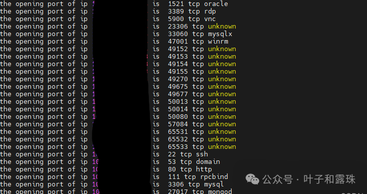

还记得我第一次接触端口扫描工具时,用的是老牌的Nmap。虽然功能强大,但每次扫描都要等上好久,特别是全端口扫描时,那进度条慢得让人想打瞌睡。直到有一天,我在一个技术论坛上发现了RustScan,号称能在3秒内扫描完所有65535个端口!这速度简直让人难以置信,于是我决定亲自试试这个"端口扫描界的闪电侠"。
