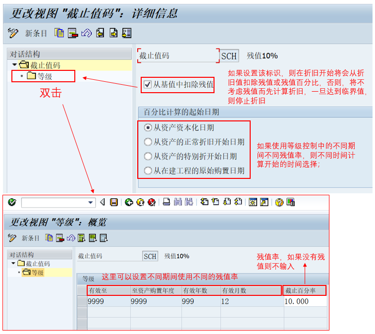

配置1、定义终值代码(截止值码)
定义固定资产的残值率
配置路径:IMG->财务会计->资产会计核算->折旧->评估方法->更多设置->定义终值码(ANHAL

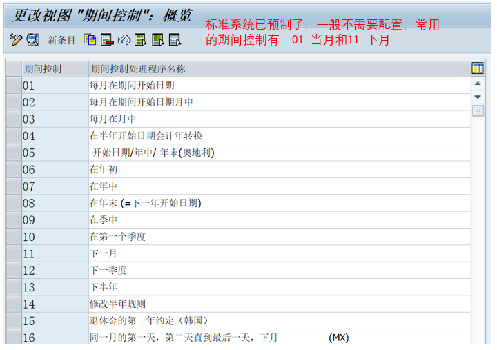

配置4:定义期间控制
期间控制决定了折旧是从本月开始还是从下月开始。这通常与资产的购置日期有关,以及资产的使用寿命。系统标准配置中通常包括“01”-当月和“11”-下月两个选项。
配置路径:IMG->财务会计->资产会计核算->折旧->评估方法->期间控制->定义期间控制(OAVS

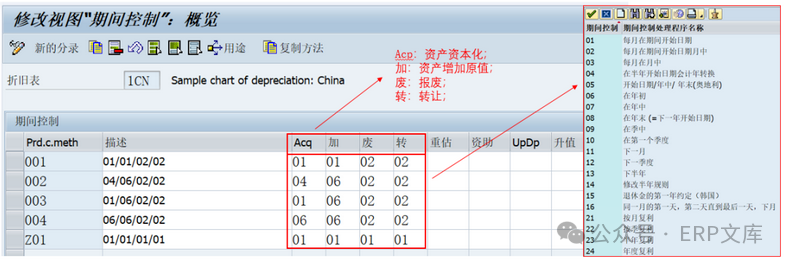

配置5、维护期间控制方法
配置路径:IMG->财务会计->资产会计核算->折旧->评估方法->折旧码->计算方法->维护期间控制方法(AFAMP
这里配置当发生资产资本化、资产增加原值、报废、转让等业务,如何计提折旧,比如,是从下月开始影响折旧还是从当月开始影响折旧

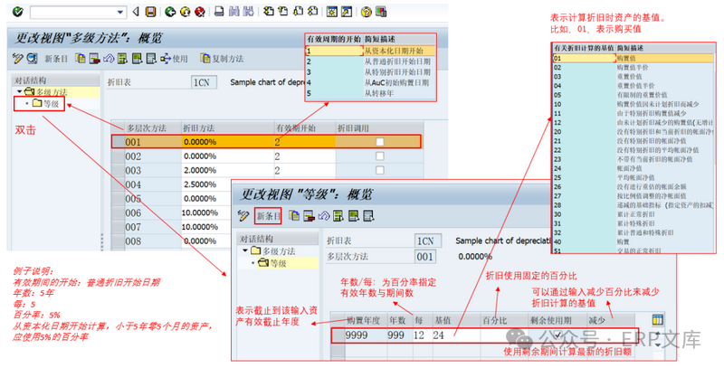

配置6:定义多层次方法
多层次方法允许您为不同的资产类型或使用目的设置不同的折旧规则。例如,您可以设置一个折旧码用于年度折旧,另一个折旧码用于半年度折旧。这种设置对于共享资产或特殊用途资产非常有用。
配置路径:IMG->财务会计->资产会计核算->折旧->评估方法->折旧码->计算方法->定义多层次方法
基值 剩余使用期的组合对应的折旧计算逻辑

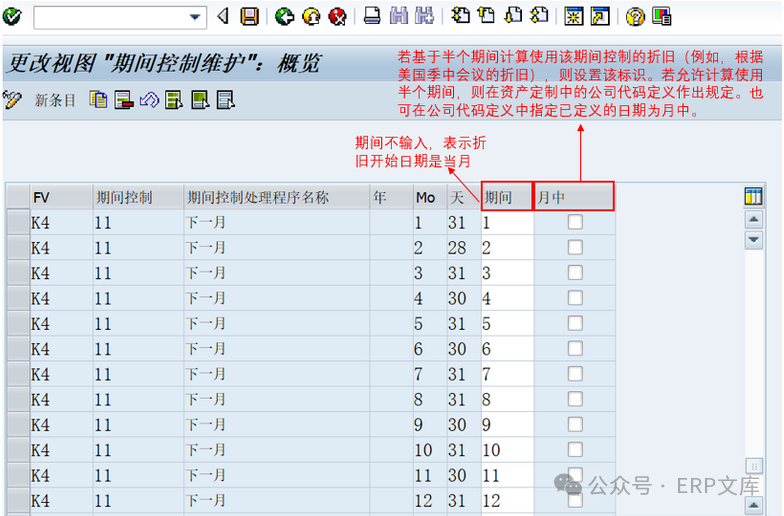

配置7:定义日历分配
定义期间控制对应的日历分配,这个只有再新建会计年度变式的时候才需要配置,如果使用的系统标准的会计年度变式,这里不需要维护。
配置路径:IMG->财务会计->资产会计核算->折旧->评估方法->期间控制->定义日历分配(OAVH
过账日期在1月31号之前,折旧从(1+1)月开始;
过账日期在2月29号之前,折旧从(2+1)月开始;
过账日期在12月31号之前,折旧从(12+1)月开始(即下年1月)
