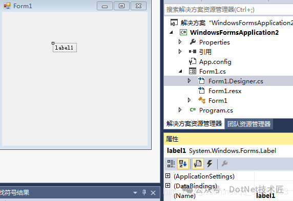

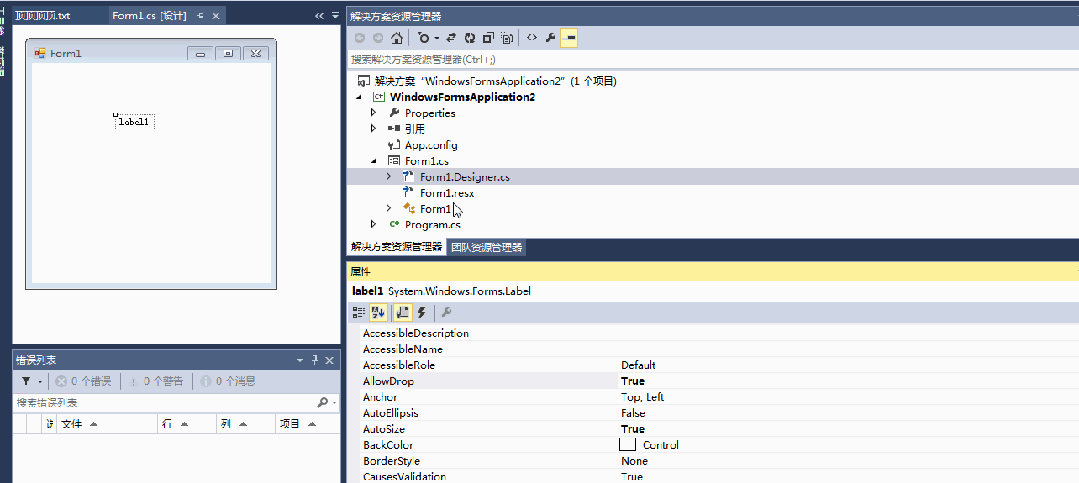

1、Name 属性
该属性代表label类对象的名称,通过该属性可以获取到该label对象,如下图:
该label对象名称为label1,当然也可以更改为其他名称

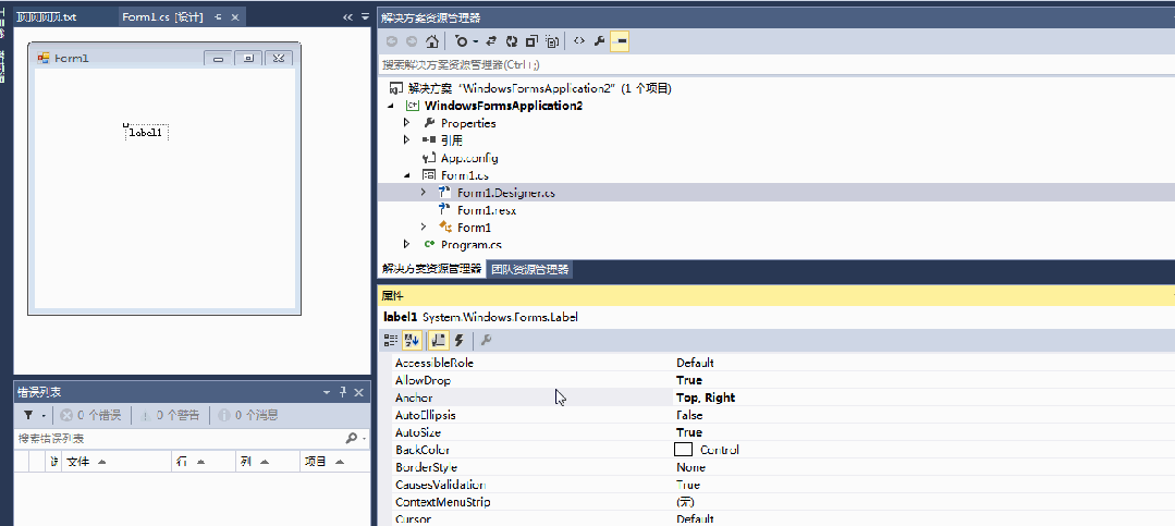

3、Anchor 属性
当窗体的大小发生改变时,label是否绑定父容器的边缘(当都不绑定时,label随着窗体大小变化发生无规则的变化),以及具体与父容器哪条边的距离保持不变,下图为topright时的程序运行结果。

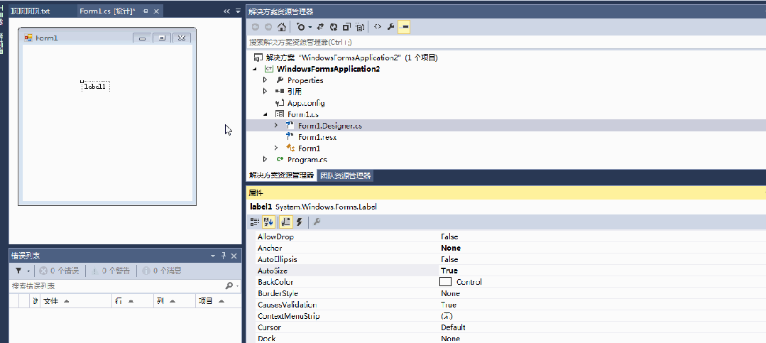

5、autosize 属性
当改变label的文本内容或者改变字体大小,字体样式时,label本省也跟着改变大小,如下图:

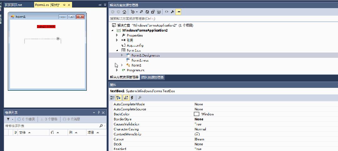

7、borderstyle 属性
设置控件边框的样式,由于label的borderstyle的样式不明显,故这里用textbox举例,可以看出borderstyle为none时没有边框,且无立体感,为fixedsingle时有黑色的边框,为fixed3d时,立体感非常强,如下图

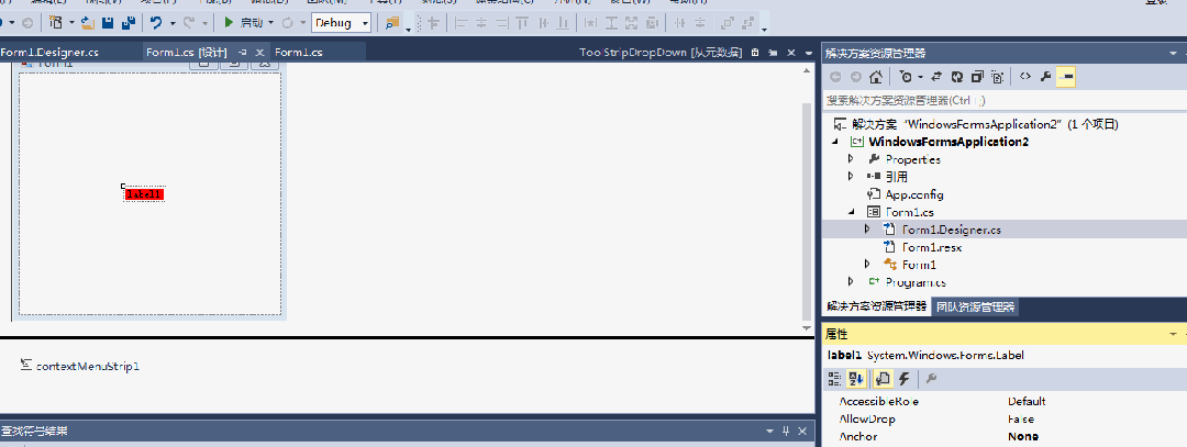

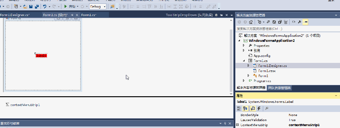

9、contextMenuStrip 属性
右键菜单,用于将菜单和某个控件绑定,当右键单击控件时,弹出菜单,我们可以在菜单中编辑业务代码,如下:
如果需要改变菜单弹出的位置,则可以在控件的MouseUp事件中show出菜单,代码如下:
private void label1_MouseUp(object sender, MouseEventArgs e)
    if (e.Button == MouseButtons.Right)
        //this.label1.ContextMenuStrip.Show(this, new Point(label1.Location.X, label1.Location.Y));
        this.label1.ContextMenuStrip.Show(this.label1, new Point(label1.Location.X, label1.Location.Y));
show方法中的第一个参数是菜单距离指定控件一定位置时显示,第二个参数是菜单显示时和指定控件相距的X,Y位置。
