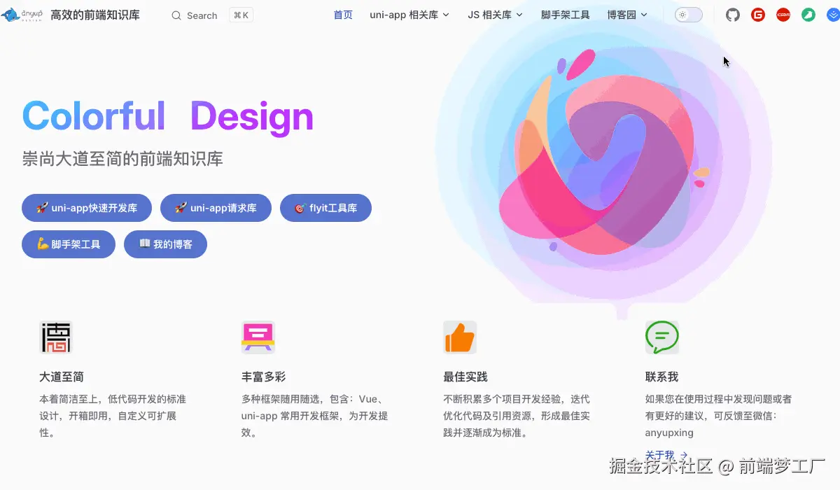

许多的应用开发框架以及网站都提供了切换到暗黑模式的功能选项,比如我通过使用 VitePress 建立的网站,自带暗黑模式功能的切换:
gif图录制原因,可能不太清晰,可访问:www.anyup.cn/site/index.…

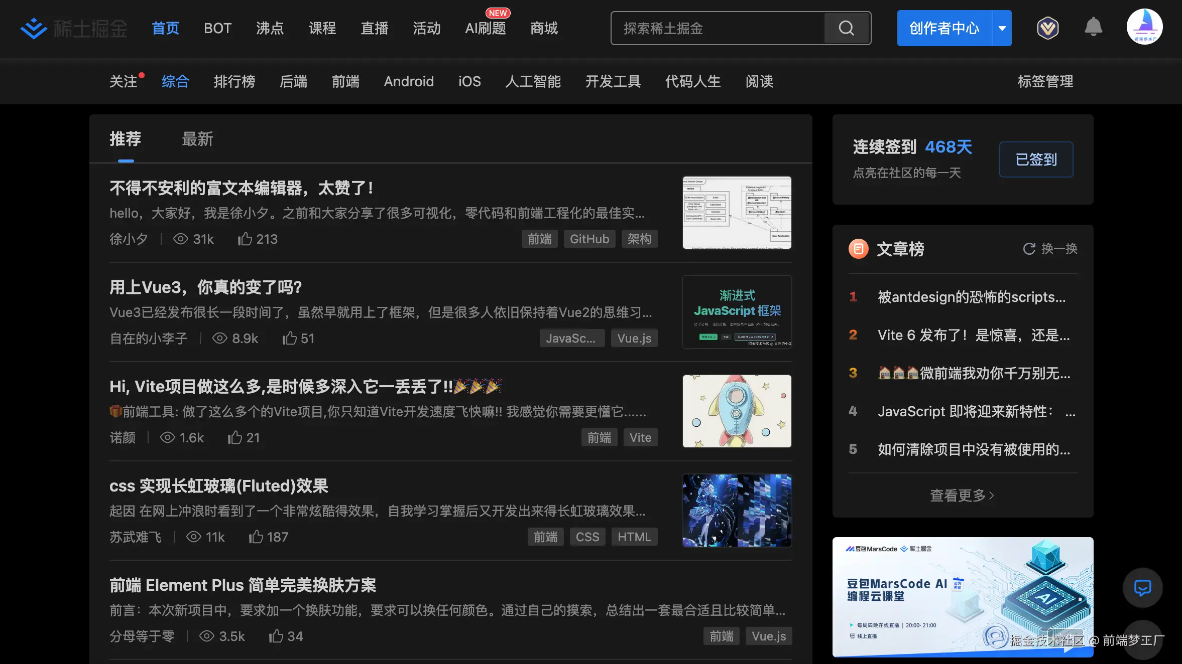

首先,先来看实现效果,以给掘金网站加入暗黑模式为例,暗黑版掘金网站效果如下
应粉丝要求,又加入了 element-plus 同款主题切换效果!详细了解请查看这篇文章:
element-plus 同款主题换肤动画如何实现?- 附完整源码
码上掘金代码片段演示示例,点击左侧 切换主题 进行切换,亲身操作试一下:
说明:以下的掘金网页为iframe嵌入,只能全局使用CSS滤镜效果,更多细致的样式优化无法实现,可能存在背景图片视频显示效果不完美,不影响真实情况开发效果。仅做效果演示使用!
啧啧!乍一看,感觉还不错。难以想象是使用一行核心代码实现的网站暗黑模式,整体来说,效果还算可以了,最起码我是特别满足的!

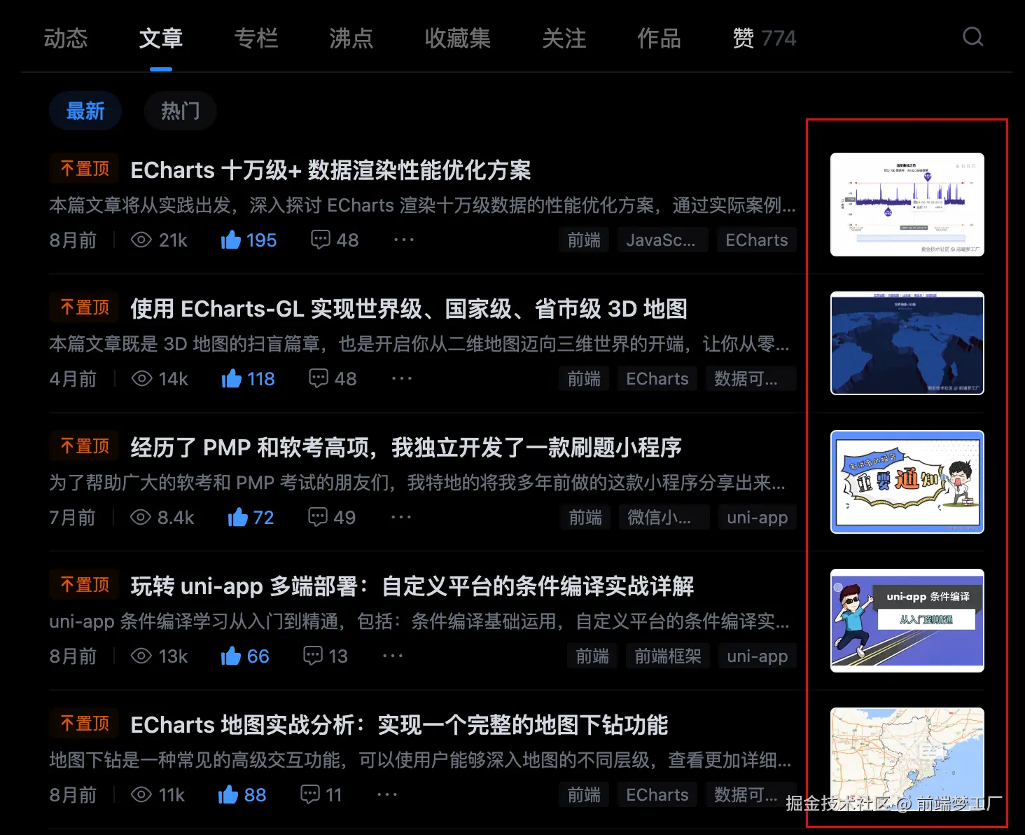

比如:对于图片,如果直接使用 filter: invert(1) hue-rotate(180deg),它的颜色会变得非常奇怪,比如下面这张图,对我的掘金个人主页进行使用,图片变成了如下的效果:

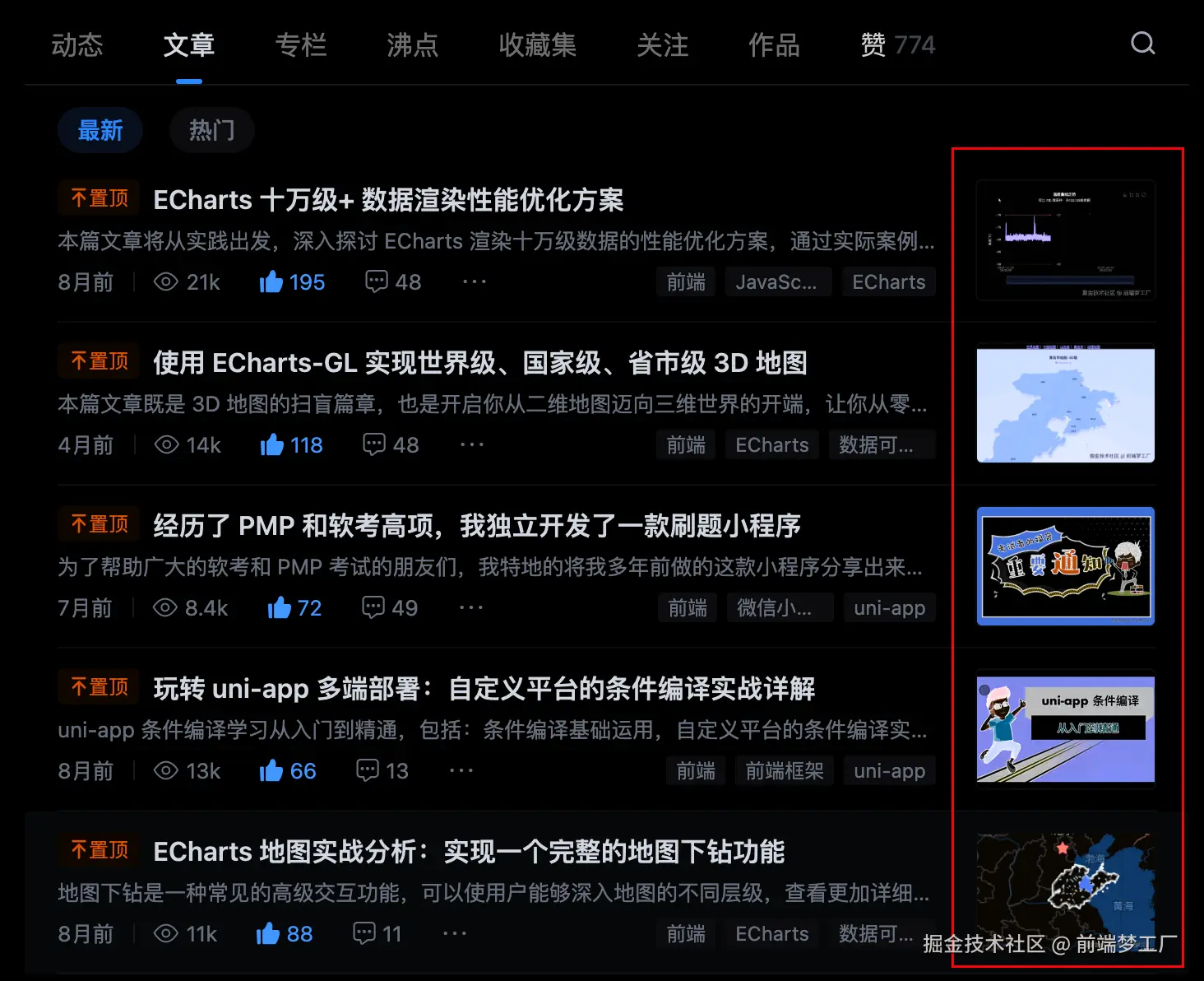

还能优化
其实不止图片,像一些媒体类型的元素,例如背景、图片、视频等,都是不能直接处理的,简单一些就是保持其原样就可以了。那么问题来了,由于我们是全局使用的滤镜效果,那么我们如何让图片保持原样呢?
因为 filter 是使用滤镜的反相和色相旋转实现,那么对这些媒体元素再次使用滤镜的反相和色相旋转就可以复原了。
因此我们对这些元素再次使用 filter: invert(1) hue-rotate(180deg) 来进行复原:
css
体验AI代码助手
代码解读
复制代码
html {  filter: invert(1) hue-rotate(180deg); } /*图片、视频等元素不需要处理*/ img, video, .logo, .icon /*可继续添加可以不用处理的元素*/ {  filter: invert(1) hue-rotate(180deg); }
优化后我们再次看一下暗黑模式下图片,同样的图片它的效果如下:
从以上的效果图中可以看到图片效果已经好多了!
因此,我们总结一下方案:使用 filter 滤镜进行全局使用,对一些图片、视频、背景类等不需要使用滤镜的元素的进行复原。

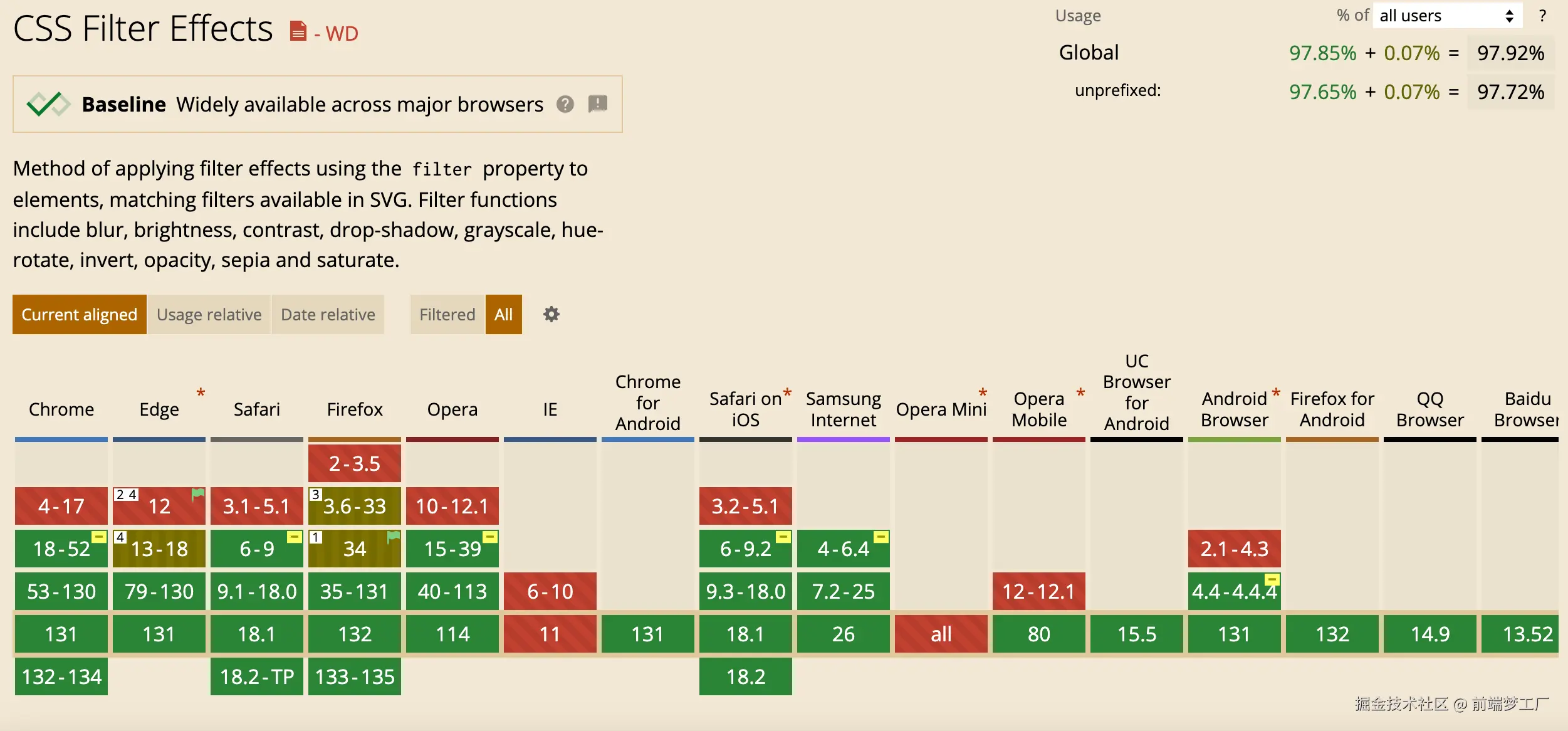

我们再来看一下 filter 的兼容性,除了 IE 外,主流浏览器在较低版本下都是支持了,所以我们可以放心的使用它,兼容性如下图所示:

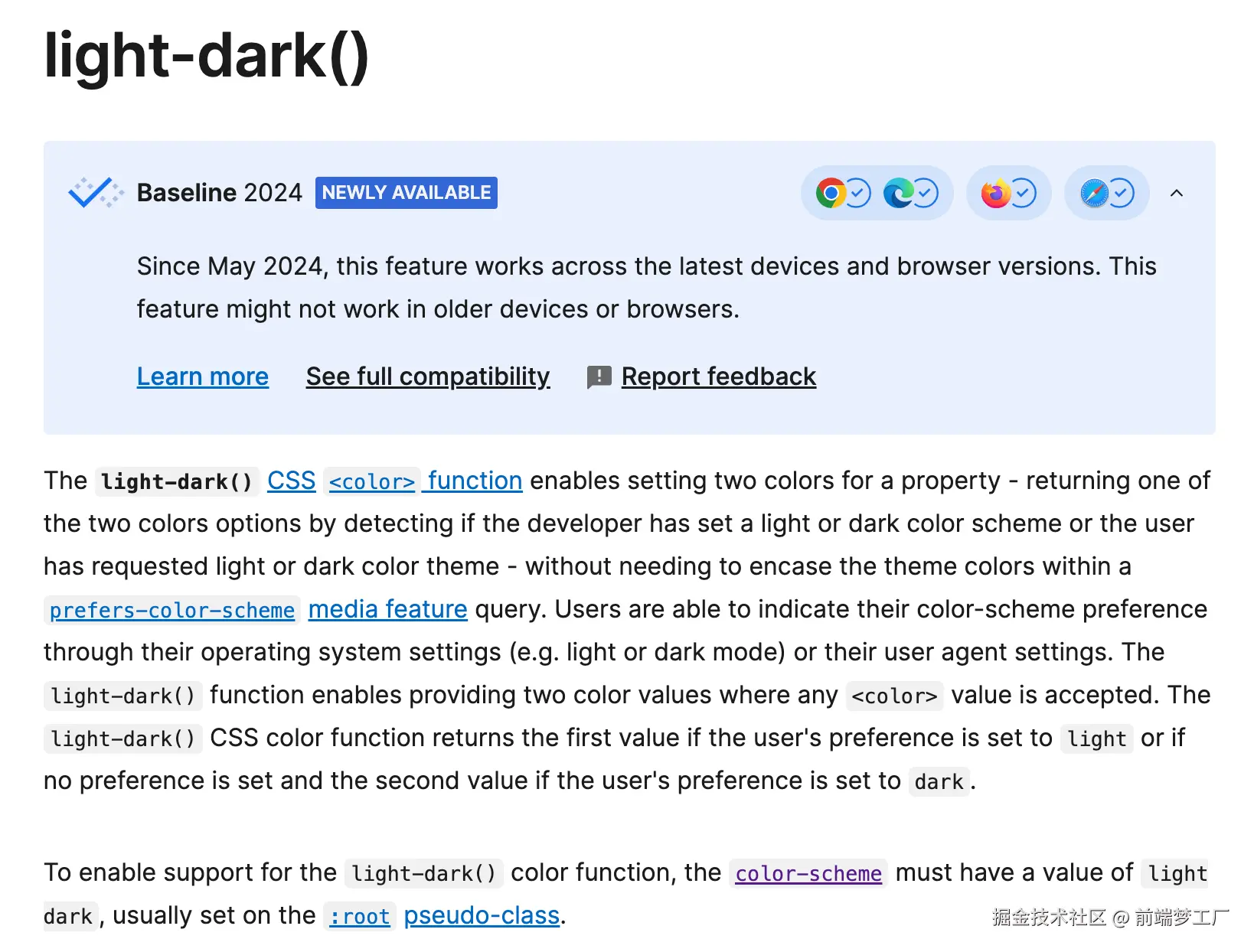

除了以上介绍的实现方式,我们也可以使用另一个方案:light-dark()
详细了解:2024 年了! CSS 终于加入了 light-dark 函数!
它在 MDN 文档上的简介如下:
light-dark() 是在 2024 年 5 月新加入的一种新的 CSS 属性值函数,主要用于在浅色模式深色模式下分别指定不同的样式值。
它的语法也很简单,只需要传两个值:light-dark(light-color, dark-color)

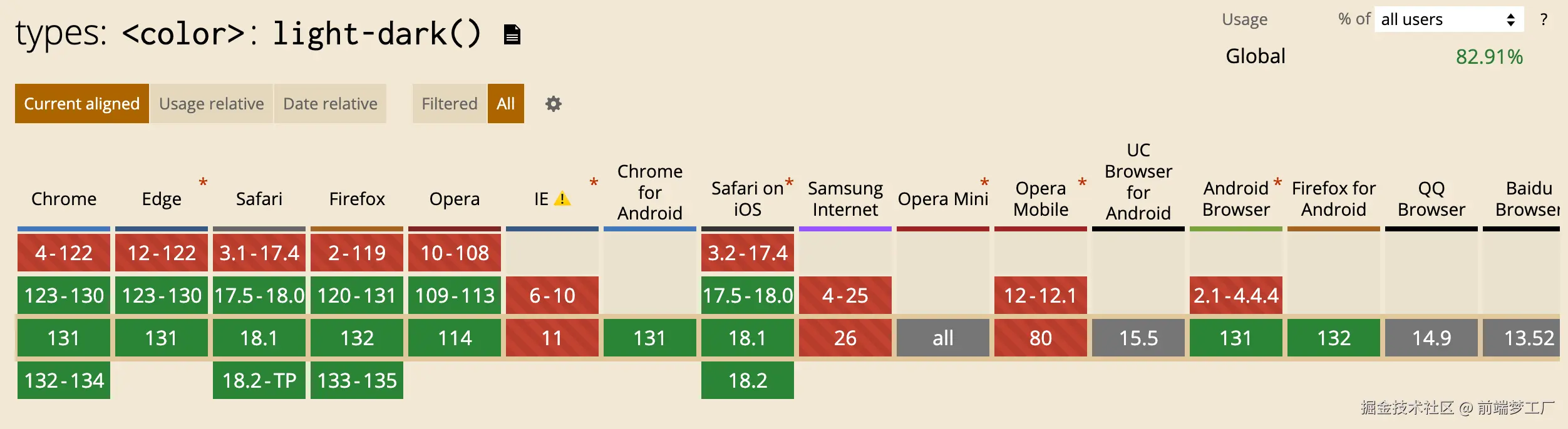

虽然是 light-dark 刚加入的样式函数,但是它在主流浏览器上都是支持的,但是要注意下支持的版本,兼容性如下图所示:
