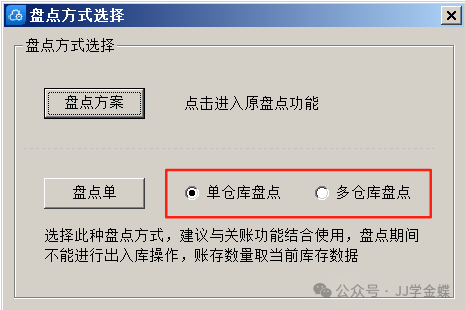

金蝶 KIS专业版提供了两种盘点方式,即盘点方案和盘点单。本文将详细介绍盘点单的操作流程。
一、进入仓存管理模块
在专业版主界面单击【仓存管理】,再单击【盘点】,即可进入盘点方式选择页面。
二、进入盘点系统页
进入该页面后,可选择按盘点单方式进行盘点作业。系统支持【单仓库盘点】和【多仓库盘点】两种盘点单方式。在此需要注意,使用此功能时,建议与关账功能结合使用,以确保盘点期间不能进行出入库操作。账套数量取当前库存数量。关于盘点仓库,当选择“单仓库盘点”时,该字段默认表头字段仓库;当选择“多仓库盘点”时,该字段默认为表体字段仓库。

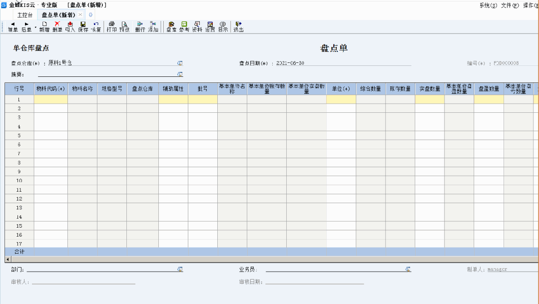

三、选择仓库进行盘点

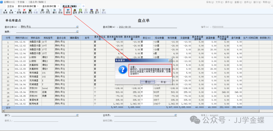

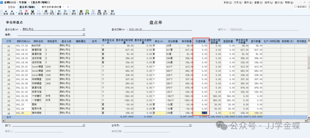

 原料1号仓为例,选中所需盘点的仓库,然后点击工具栏的【盘库】进行物料提取,此时盘点单页面将会带出该仓库的所有物料。
在该功能中生成的盘点单实盘数量默认为0,如下图:

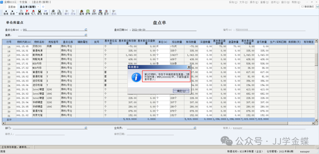

需要注意的是盘点仓库的出入库单据都必须审核完成,否则在保存盘点单的时候会出现如下图所示的报错:

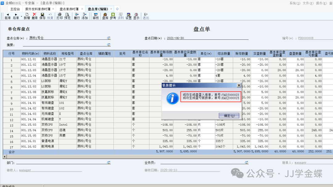

完成盘点单的初步工作后,通过【实盘数量】进行数据录入。例如,金华公司工作人员对 原料1号仓库进行实地盘点,发现账存与实存不符,存在盘盈与盘亏毁损情况。

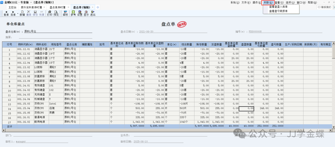

在完成盘点数据录入后,点击工具栏中的审核按钮进行盘点单的审核。需要注意的是,在审核盘点单时系统会自动生成盘盈盘亏单。当盘点单整个单据的盘盈数量及盘亏数量列都为 0 时,盘点单审核时,不会自动生成盘盈入库单及盘亏毁损单。
五、生成盘盈盘亏单
点击【审核】按钮,若盘点单审核成功,系统会根据盘亏数量及盘盈数量自动生成盘亏毁损单及盘盈入库单。

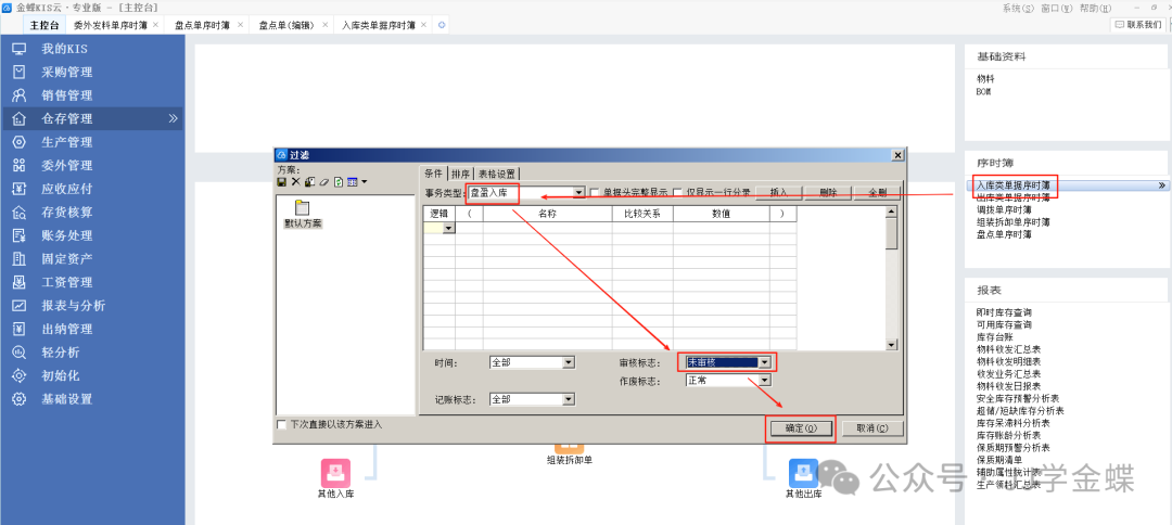

六、审核单据

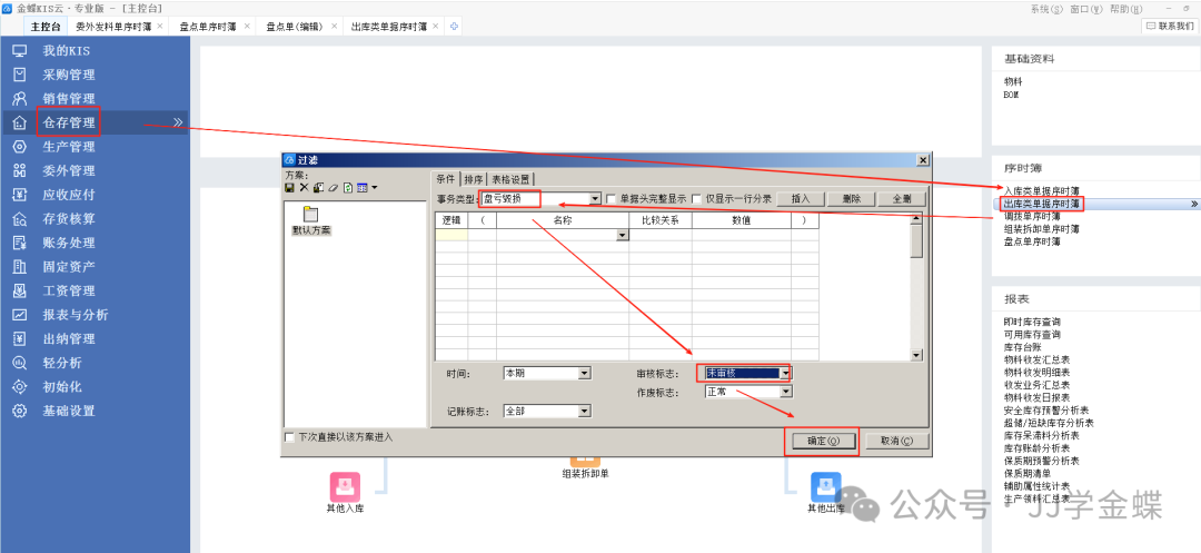

自动生成的盘盈入库单及盘亏毁损单初始状态为保存状态。在盘点单的页面点击【关联】可查看相对应的盘盈盘亏单,但从此页面进入只可查看,无法进行审核操作。
对盘盈盘亏单进行审核需进入【仓存管理】模块,打开入库及出库类单据序时簿过滤出盘盈盘亏类单据进行审核。

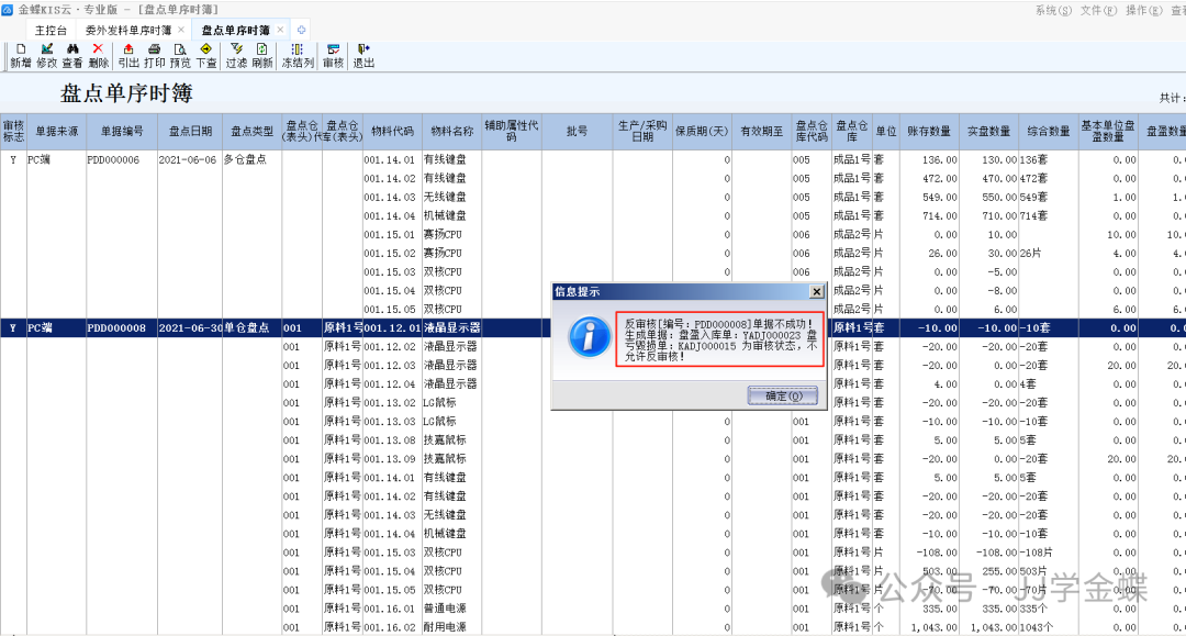

另外,当盘点单进行反审核时,若与该盘点单关联的盘盈入库单及盘亏毁损单处于保存状态,可直接删除对应的单据;若处于审核状态,则不能直接删除,系统会提示哪些单据及单据号已审核,此时不能反审核盘点单。

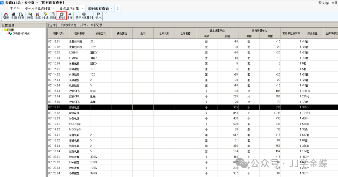

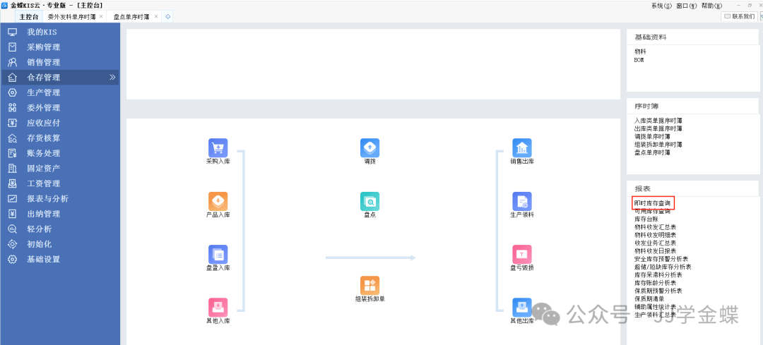

七、查看库存
盘点工作完成后,并且相应的盘盈盘亏单进行审核后,打开即时库存,有时候需要点击工具栏的【校对】以后库存数据才会更新过来。

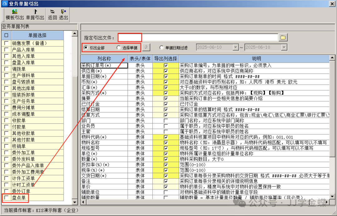

(一)盘点数据引出

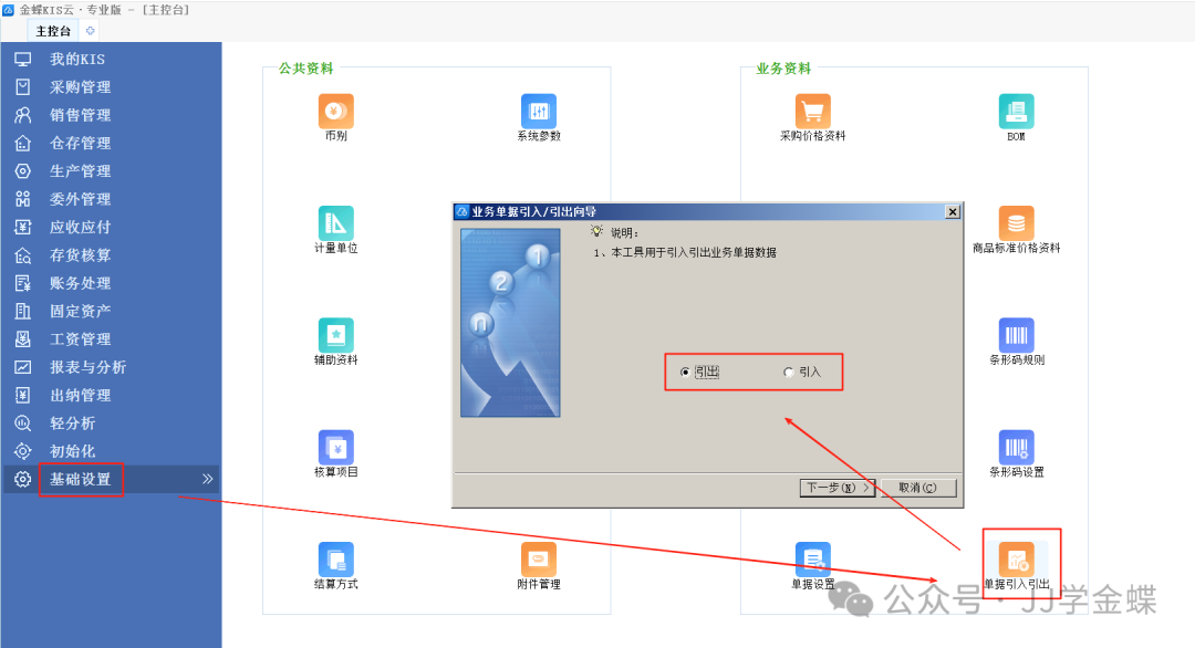

系统提供引出功能,可将盘点数据导出形成 EXCELTXTXML 等文件,以形成其他文件格式的业务资料。用户可以在 EXCEL 录入盘点结果,再利用导入功能把盘点结果录入系统。
具体操作是,在金蝶 KIS 主界面中,选择【基础设置】 - 【单据引入引出】,
进入“业务单据引入/引出向导”界面,选择“引出”进入“业务单据引出”界面,在左边的“业务单据列表”拉到最下面找到“盘点单”进行勾选,在图示位置指定好存放路径和文件名,选择“引出全部”或者点击“选择单据”进行单据过滤,又或者根据单据日期进行过滤,然后点击工具栏的“单据引出”既可成功引出盘点单。

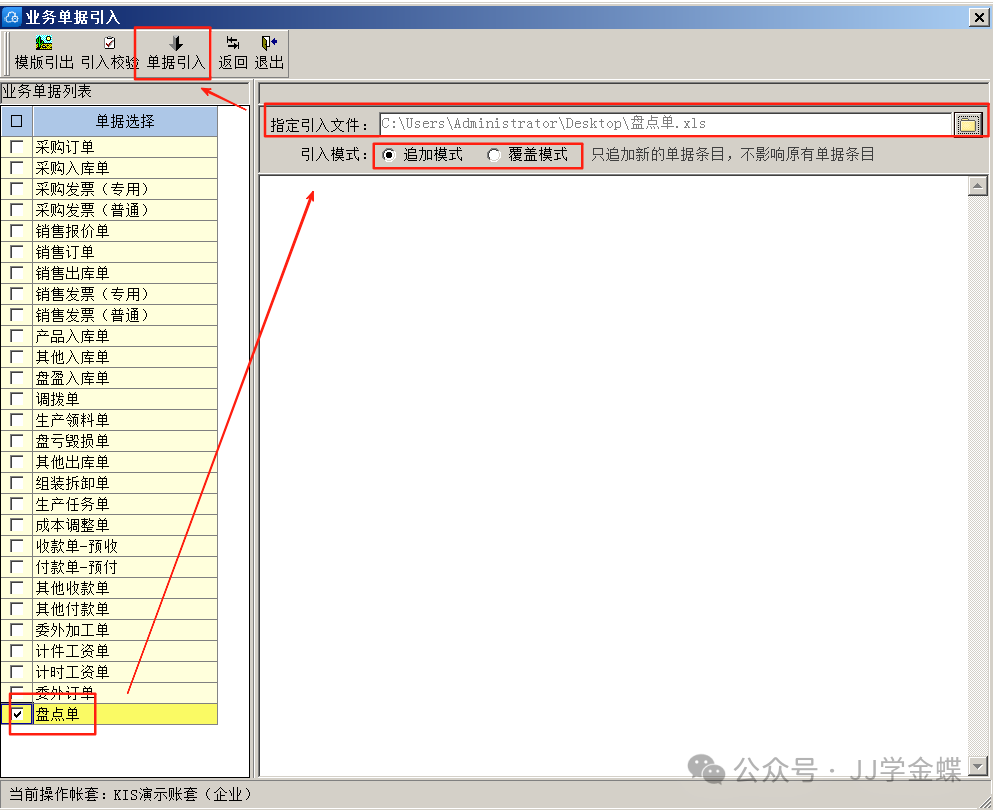

(二)盘点数据引入
系统可以将规范格式的 Excel 文本信息引入到系统当前的盘点信息中。操作流程:金蝶 KIS 主界面中,选择【基础设置】 - 【单据引入引出】然后点击“引入”进入“业务单据引入”界面,在左边的“业务单据列表”勾选“盘点单”,然后在“指定导入文件”选择好对应的excel文件,引入模式选择“覆盖模式”再点击工具栏的“单据引入”。
