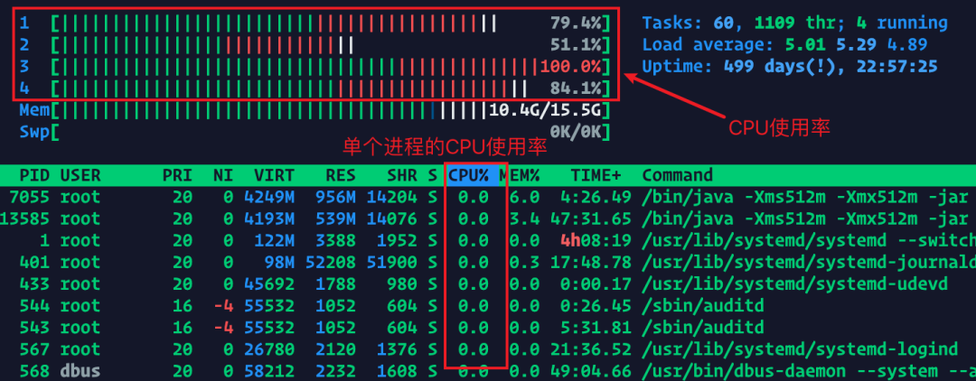

输入htop命令后我们可以很直观的看到CPU负载情况,该命令的CPU使用率会以多个核作为单位进行显示。操作系统机会自动分配多个核的负载,当所有核的CPU使用率都超过75%时才能认为服务器的CPU使用率已经超过75%。
cpu负载
如上图所示,这是一个4核CPU服务器,在截图的时候其中3核CPU使用率都超过了75%,再观察一会发现所有CPU的使用率都在85%左右徘徊,说明CPU负载很高了,需要考虑增加新的服务器。

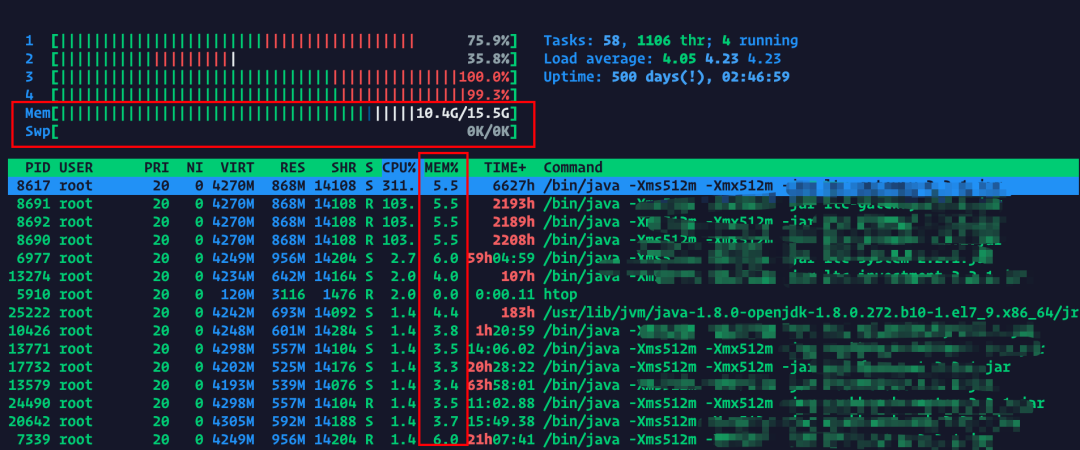

服务器内存使用情况还是可以通过hop工具进行查看
内存使用率
上面显示了服务器的内存使用情况:总内存16G,使用了10G左右,内存使用率62%,可以继续使用,同时关闭了Swap虚拟内存。
在下MEM%栏中显示了单个进程的内存使用率。

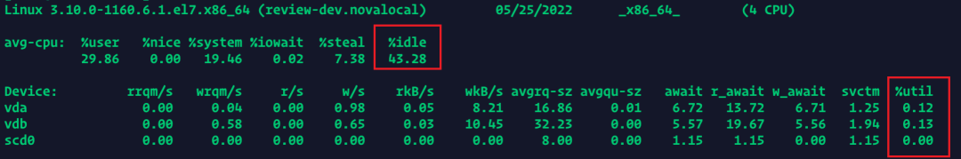

iostat -x 1
磁盘IO
输入iostat命令后,磁盘总体读写情况如上所示。磁盘负载主要关注2个指标:%idle%util
  • %idle:表示CPU除去等待磁盘I/O以外的空闲时间百分比,这个指标应该要保证在70%以上
  • %util:该设备用于I/O操作的时间百分比,这个指标需要保证在70%以下,当到达100%时表示已经满负载。为了降低磁盘负载,可以采用性能更高的磁盘(OSD,PCIE)或者降低磁盘的操作频率(异步写、合并写)

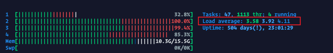

平均负载指的是单位时间内平均的活跃进程数,是一个表示服务器负载的指标。一般情况下需要保证平均负载的值小于当前服务器的CPU核数。
同样的,查看服务器平均负载我们也可以使用htop命令
在这里我们主要关注Load average指标,上图有3个数字,分别代表1分钟,5分钟,15分钟的平均负载。
一般情况下服务器的平均负载需要小于当前服务器的CPU核数,为了应对突发状况,服务器的平均负载应该在75%即3 以下,很显然,上图这台服务器平均负载超过了75%,需要考虑提升性能了。

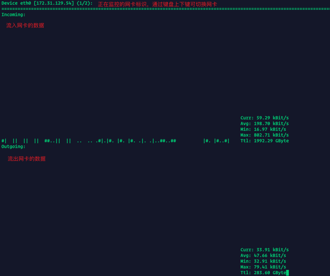

输入nload命令后,网络使用情况如上图所示。其中,网络使用情况分为流入网卡的数据与流出网卡的数据。流入网卡的对应下行带宽的网速,流出网卡的数据对应上行带宽的网速。如果 “当前网速” 持续接近 “最大网速” 时,代表带宽使用率已经接近100%。
指标说明:
  • Curr:当前网速
  • Avg:平均网速
  • Min:最小网速
  • Max:最大网速
  • Ttl:总流量
