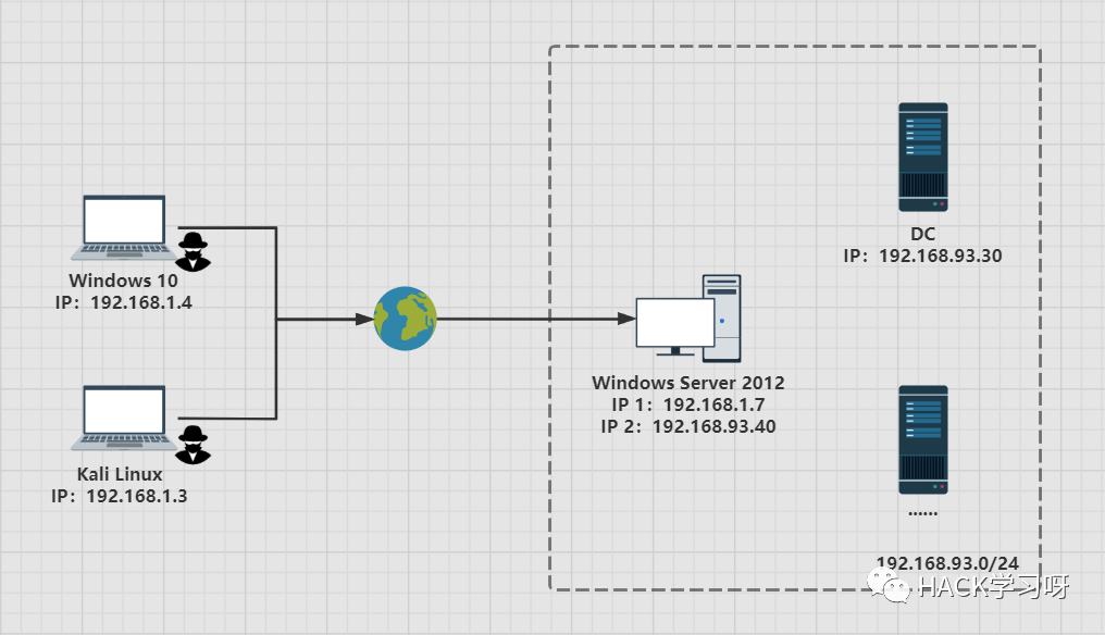

测试环境如下:
右侧为一个内网环境,其中 Windows Server 2012 是一个 Web 服务器,有两个网卡,分别连通内外网。假设此时攻击者已经通过渗透手段拿下了这台 Web 服务器,需要设置代理进入内网继续对内网进行横向渗透。但是由于防火墙的规则等原因,只允许 TCP/UDP 3389 端口可以进行通信,所以我们只能尝试利用用 RDP 协议来建立通讯隧道。

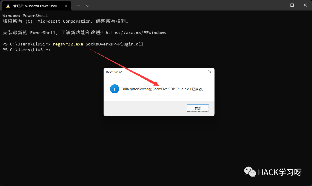

在攻击机上需要安装注册 SocksOverRDP-Plugin.dll。首先我们将 SocksOverRDP-Plugin.dll 放置到攻击机的任何目录中,但是为了方便我们可以将其放置到 %SYSROOT%\system32\ 或 %SYSROOT%\SysWoW64\ 目录下。
然后使用以下命令对 SocksOverRDP-Plugin.dll 进行安装注册:
regsvr32.exe SocksOverRDP-Plugin.dll    # 注册# regsvr32.exe /u SocksOverRDP-Plugin.dll    取消注册

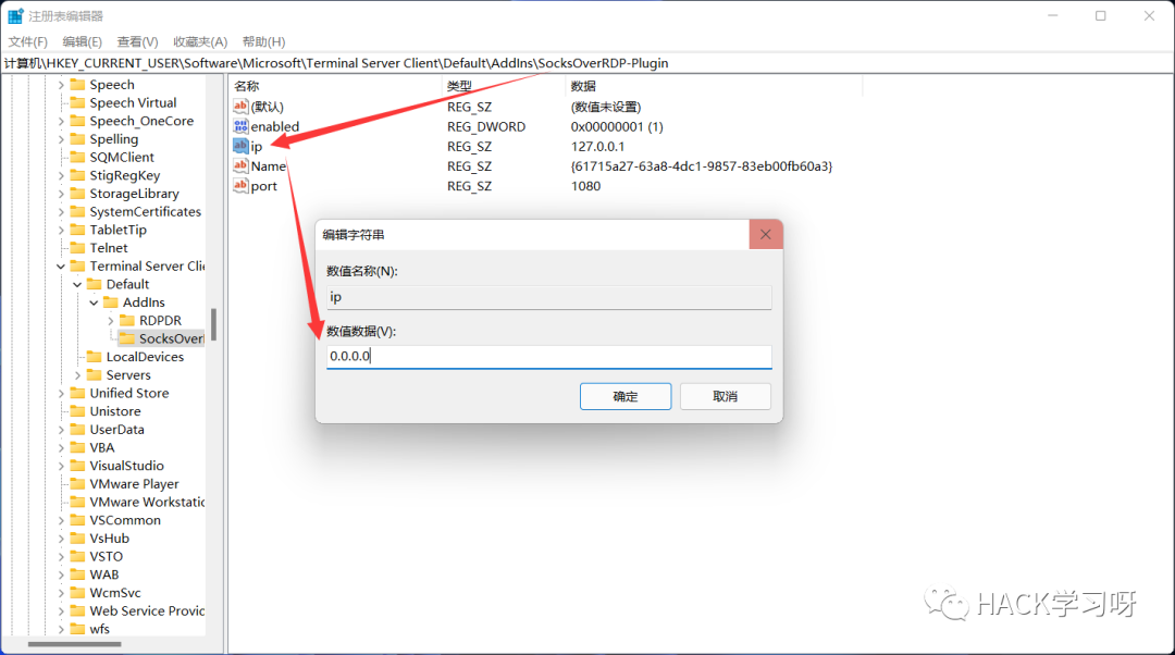

如上图所示,注册成功。但是由于 SocksOverRDP 建立的 SOCKS5 代理是默认监听在 127.0.0.1:1080 上的,所以只能从攻击机本地使用,为了让攻击者的 Kali 也能使用搭建在攻击机 Windows 10 上的 SOCKS5 代理,我们需要修改其注册表,将 IP 从 127.0.0.1 改为 0.0.0.0。注册表的位置为:
HKEY_CURRENT_USER\SOFTWARE\Microsoft\Terminal Server Client\Default\AddIns\SocksOverRDP-Plugin

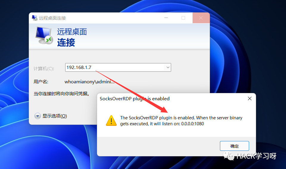

然后启动远程桌面客户端 mstsc.exe 连接目标 Web 服务器 Windows Server 2012:
如上图所示,弹出了一个提示说 SocksOverRDP 成功启动,当服务端的可执行文件运行后即可在攻击机的 1080 端口上启动 SOCKS5 代理服务。

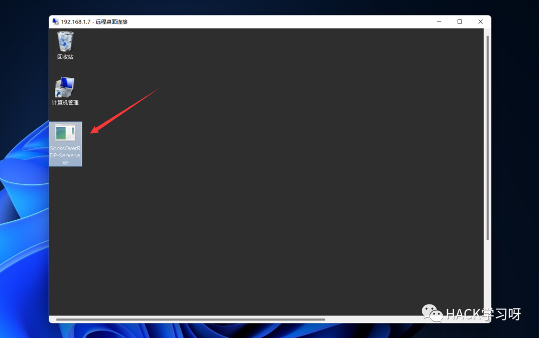

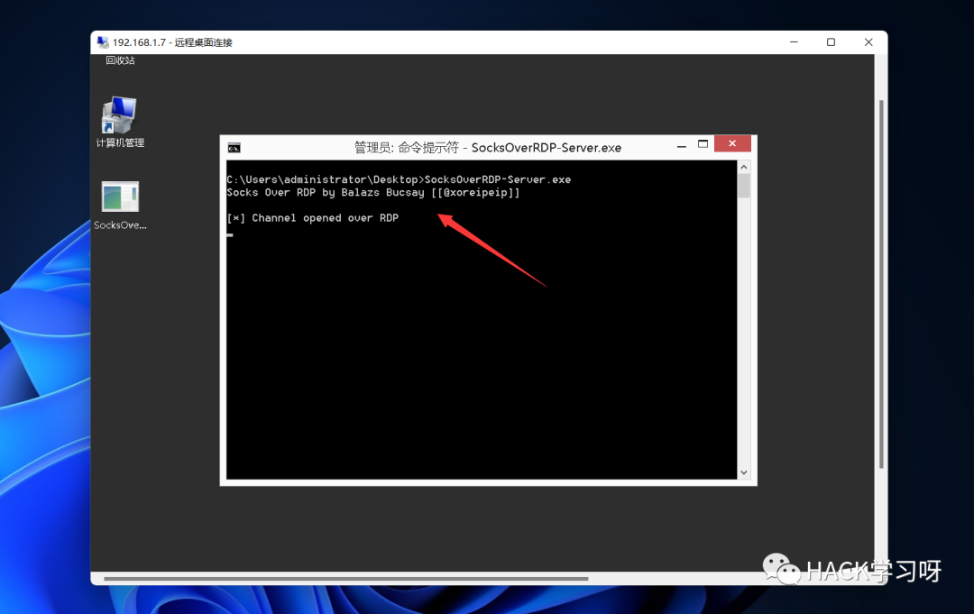

远程桌面连接成功后,将服务端组件 SocksOverRDP-Server.exe 上传到 Windows Server 2012 上:
直接运行 SocksOverRDP-Server.exe 即可:
此时便成功搭建了一个 SOCKS5 代理隧道,查看攻击机 Windows 10 的端口连接状态发现已经建立连接:

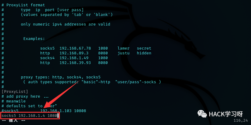

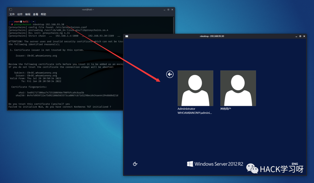

然后在攻击机 Kali 上配置好 proxychains:
此时便可以通过代理访问到内网的主机 DC 了。如下所示,成功打开了 DC 的远程桌面:
proxychains4 rdesktop 192.168.93.30

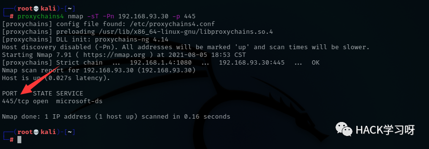

探测内网主机 DC 的端口开放情况:
proxychains4 nmap -sT -Pn 192.168.93.30 -p 445

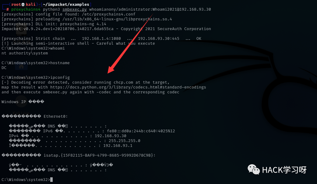

先该主机开启了 445 端口,我们可以直接用 smbexec.py 连接:
proxychains4 python3 smbexec.py whoamianony/administrator:Whoami2021@192.168.93.30
如上图所示,成功拿下内网主机 DC。
