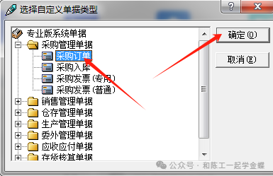

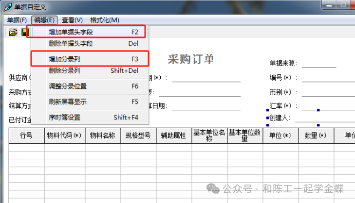

登录软件进来,右上角系统下面的系统工具-单据自定义
以采购订单为例来进行单据自定义的设置, 在单据自定义中,企业可以根据实际业务对单据的要求来增加单据头字段或者分录列
左上角编辑下面有增加单据头字段和增加分录列
单据头字段:指表头和表尾
增加分录列:指表格框里面的内容

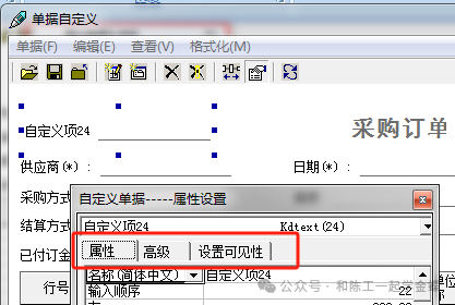

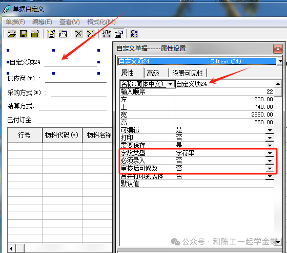

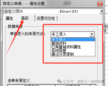

点击编辑增加单据头字段,在左上角即可看见有一个自定义项24, 点中自定义项24右击属性,弹出自定义单据-属性设置 界面, 在自定义单据-属性设置 下有属性、高级、设置可见 三个页签

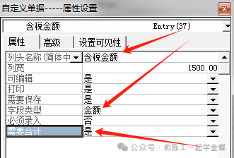

 属性
名称:设置该字段的名称
字段类型:可以设置是字符串,单价,数量,金额,还是日期格式
必须录入:如果设置是,那么新增单据时必须录入,不然单据保存不了
审核后可修改:意思就是就算是单据审核后,也是可以直接修改的,不需要反审核单据
需要合计:主要针对分录列增加的金额类字段,对所有分录进行一个合计

单据录入来源方式:在高级中,数据来源的来源方式一共有五种:手工录入、基础资料、已有基础资料属性、通过公式得到(如果是单据头字段那么还包括:系统信息)
2.1 手工录入,那么新增的分录列或单据头字段的值,需要在制单的时候手工写入(可以设置为是否必须录入)
2.2  基础资料,那么该分录列或单据头字段的取数类别为系统中的基础资料的所有公共资料(客户,供应商,部门,职员,物料,仓库等,也包括自定义的核算项目)。
2.3 已有基础资料属性,就是当前单据的单据头(单据体)所记载基础资料的各种
属性,包括核算项目自定义的字段。
2.4 通过公式得到,可以设置取值的公式,提供的可以设置的基数是该单据体中已
有的部分分录列的字段(该来源方式只针对分录列字段)。
2.5 系统信息,该来源方式只针对单据头字段。提供选择的类别有当前时间、 日期、期间、年度、操作员五种

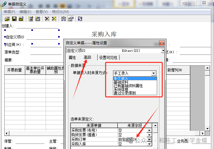

2.6 来源单据:比如刚才采购订单设置了自定义字段24后,在采购入库单就可以设置自定义字段取数来源于采购订单的自定义字段24的内容,这样采购入库就与采购订单一一关联对应了

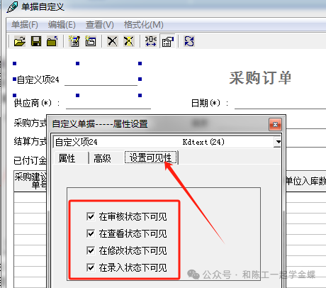

3  设置可见性:
主要是针对单据在某种状态下
是否可见的设置(包括审核、查看、修改、录入、状态下可见)

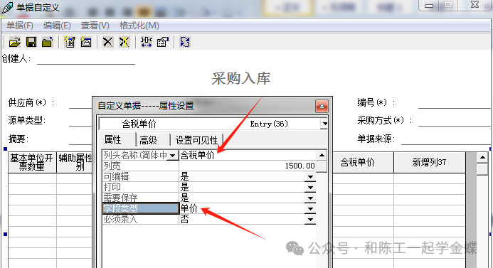

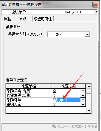

举个简单的例子:有些客户需要在采购入库单上体现含税单价和含税金额
那我们可以在采购入库单上做两个自定义字段,一个是含税单价另一个是含税金额
含税单价:增加分录列,名称填含税单价,字段类型选择单价,录入来源选择手工录入,选单来源选择采购订单上的含税单价

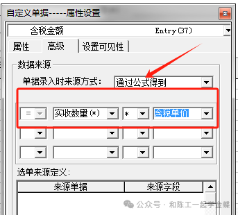

含税金额:名称修改为含税金额,字段类型选择金额,需要合计选择是,高级里面单据录入时来源选择通过公式得到,设置含税金额=实收数量*含税单价

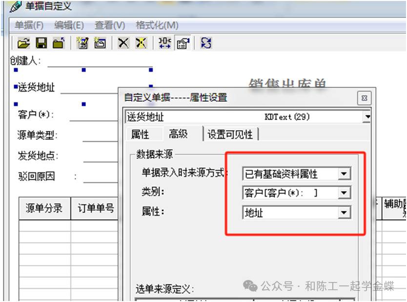

再举个例子:销售出库单上要体现客户的地址,新增单据头字体,名称设置地址,字段类型选择字符串,高级里面,单据录入来源方式已有基础资料属性,类别客户,属性地址,这样就会取基础资料中客户资料里面的地址
