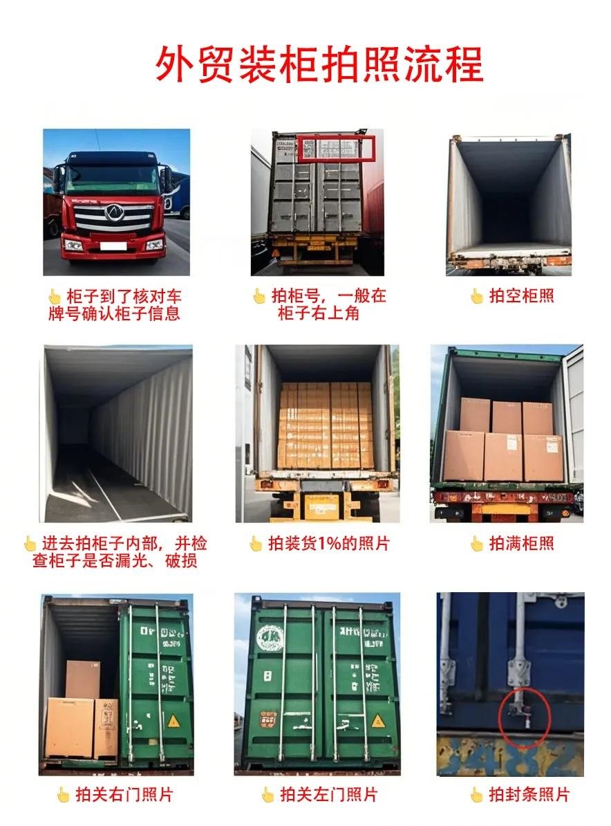

在外贸行业中,装柜拍照是确保货物安全运输的关键步骤。通过系统化的拍照流程,不仅能记录货物的装柜状况,还能在出现问题时提供有力的证据支持。以下是详细的装柜拍照流程,让你一目了然。

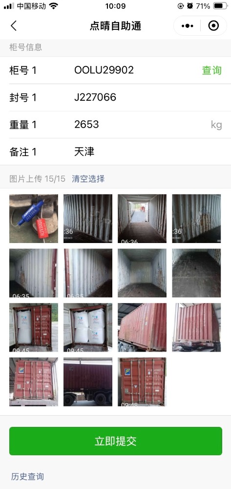

确认集装箱信息是装柜前的首要任务。核实箱号、封条号等关键信息,确保无误后再进行下一步。
检查集装箱状况。仔细检查集装箱是否有损坏,特别是漏水或漏光的问题,确保集装箱在装货前处于完好状态。
装货前,拍摄空箱照片非常重要。这不仅是记录集装箱的初始状态,还能为后续装货提供对比依据。
装货开始后,拍摄初期装货照片。当货物刚装入集装箱时,拍摄一张显示大约1%装货量的照片,记录装货的初始阶段。
随着装货的进行,拍摄不同阶段的装货照片至关重要。分别在集装箱装到25%、50%和75%时拍摄内部照片,记录装货的各个阶段。
当集装箱完全装满后,拍摄几张显示满载状态的照片,确保所有货物都已安全装入集装箱。
如果集装箱内的货物需要使用网或其他方式固定,拍摄固定货物的照片是必不可少的,确保货物在运输过程中不会移动。
在关闭集装箱右侧门后,拍摄右侧门关闭照片,记录门的状态。
确保两侧门都已关闭并上锁后,拍摄两侧门关闭并上锁的照片,进一步确认集装箱的密封性。
最后,拍摄封条锁定照片,并记录下封条号码。这是装柜拍照流程的最后一步,也是确保集装箱在运输过程中不被非法打开的关键。
通过以上步骤,外贸装柜拍照流程就能系统化地完成,确保货物在运输过程中万无一失。记住,每一张照片都是保障货物安全的重要证据,务必认真对待
