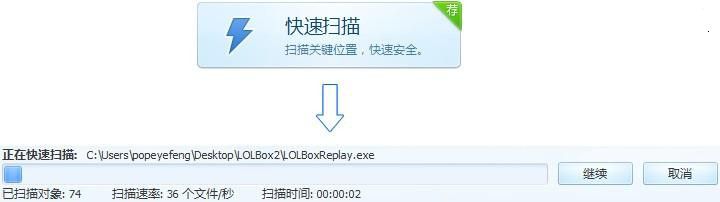

  在使用软件的经历中,用户已经非常熟悉点击【扫描】按钮,出现进度条指示,然后等待扫描的结束这一整个过程。所以如下图所示,用户点击【快速扫描】,接着出现等待进度条,这样的操作概念是符合用户记忆,容易理解的,用户不会产生疑惑。

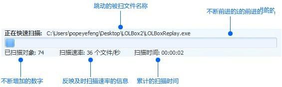

  想象一下,如果当进度条出现后,所有信息都是静止的:进度条没有移动、没有当前扫描进度的指示、没有变化的数字,这种等待让用户瞬间产生焦虑和不安,他们会疑惑“到底什么时候才会扫描完成?”、“到底电脑是否在正常工作呢?”。在做进度条优化设计时,就大量的提供了变化的信息,给出足够的反馈,让用户明白电脑是正常的,他们的等待是合理的。

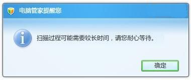

  如果从技术上暂时无法提高扫描的效率,我们可以在扫描开始之前让用户有所心理准备,降低他们的期待。例如在扫描前可以通过弹框的方式提醒用户:扫描过程较为漫长,请您耐心等待。这样到最终扫描结束,用户可能会发觉其实扫描并不是那么的漫长,这也就变相的超越了用户的期待。
