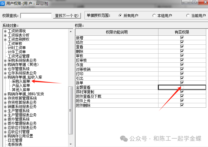

上周有个财务找我,说她又被老板骂了,老板在仓库检查时,偶然看到仓库在用金蝶录单据,但是单价金额都可以看到,非常生气,谁给仓库开通的单价金额查询权?
财务和我说明明当时她也取消了他的金额权限的,这是怎么回事呢?

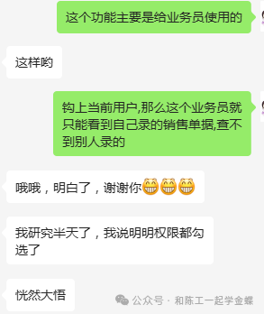

1. 昨天我还能查询单据,今天怎么就查询不到了,过滤条件也是没问题的?
客户问题一问出来,我就知道应该是权限的问题,应该是钩上了当前用户,果真远程一过去客户是钩上了,重新钩上所有用户就可以查询了,客户把我都当神了!
单据授权范围的意思:
所有用户:就是能够查询所有人录的单据;
本组用户:能够查询本组人录的单据;
当前用户:那么就只是查询自己录的单据;
所以这个功能一般都是钩上所有用户的,只有每个业务员的权限设置时才钩上当前用户,这样每个业务员只能查询自己的单据。

3. 我明明给仓库设置了没有单价金额查看权,为什么他们还是能看到,会显示单价金额这两列出来,你看我都取消了的
其实这只是你以为的取消而已,其实我们需要在上面的购销存单据-验收入库里面也要取消,你只取消它下面的,不取消它自己,那是没用的,应该在这里也要取消,这个问题是特别多客户问到的,就算把下面的采购入库产品入库其它入库全部取消,只要上面的购销存单据-验收入库没取消,他还是会拥有所有的权限。

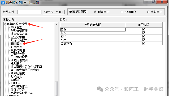

6. 我明明把仓库管理的查询权钩上了,可是我同事打开即时库存查询还是提示没有权限?
即时库存的权限在购销存公用设置里面,这里还有其它很多权限,比如单据设置,BOM录入等。
