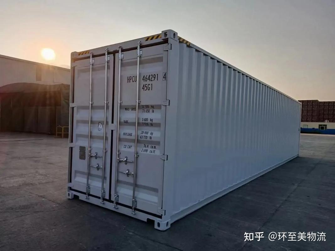

为了帮助你更好地理解集装箱专柜的流程,下面我将详细介绍8个关键步骤,让你对整个装柜过程一目了然,确保你的跨境物流顺畅无忧。
1. 拍摄柜号照片
首先,装柜的第一步就是拍摄集装箱的柜号照片。这一步非常关键,因为它能确保你装载的货物与箱单上的信息一致。你还可以检查箱子的内外编号是否匹配,这有助于避免任何后续的纠纷或混乱。确保核对无误后,就可以开始正式的装柜工作了。
2. 拍摄空柜照片
在装柜开始之前,需要拍摄集装箱的空柜状态照片。这一过程主要是为了确认集装箱的整体状态完好无损,同时核实货物数量是否准确。拍摄这些照片可以作为装柜的前期记录,确保在装货过程中不会遗漏任何重要信息。
3. 拍摄半柜照片
当货物装到一半时,再次拍摄照片,记录下半柜的状态。如果客户对装柜有特定的要求,比如货物的摆放位置或排列方式,那么拍摄的半柜照片可以帮助确认这些要求是否得到了满足。这一步是为了确保货物装载的方式符合客户的具体需求,并避免可能的错误。
4. 拍摄满货照片
当集装箱装满货物后,需要拍摄满货的照片。这一步是为了记录最终的装柜状态,确保所有货物都已经正确装入,并且没有遗漏。满货照片可以为后续的核对和查验提供参考,确保货物的完整性。
5. 拍摄关右门照片
接下来,要拍摄集装箱右门关闭的照片
。这一步非常重要,因为集装箱的柜号通常位于右门。通过拍摄关右门的照片,可以清楚地记录下柜号以及货物的封闭状态。这对于货物的追踪和后续的管理至关重要。
6. 拍摄关左门照片
在拍摄完右门之后,要继续拍摄集装箱左门关闭的照片。这样做的目的是记录两侧门的关闭状态,以确保集装箱的安全封闭。这一步可以进一步验证集装箱是否已经完全封闭,防止在运输过程中出现任何问题。
7. 拍摄封条锁照片
最后,拍摄封条锁的照片,确保封条上的号码清晰可见。封条锁是确保货物安全的重要措施,拍摄这些照片可以帮助确认封条是否完整且未被篡改。注意一定要拍摄清楚封条的号码,以便在运输过程中进行核对。
8. 整理装柜资料
装柜完成后,将所有相关的照片和文件整理好,形成完整的装柜资料。这些资料包括装柜的各个阶段的照片、集装箱的相关文件等。然后,将这些文件通过邮件发送给相关部门和客户。务必确保车牌号、货柜号、车钥匙等信息都已清晰拍摄并包含在资料中。
通过以上八个步骤,你可以确保集装箱装柜的每个环节都得到妥善处理,最大限度地避免潜在的问题和风险。精确的记录和细致的操作不仅能提升你的工作效率,还能增强客户对你的信任感。希望这份详细指南能帮助你在跨境电商的物流过程中更上一层楼!
