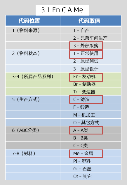

所谓有意义编码法,就是编码里面的每一位数字或者字母,都是有意义的,比如可以用这些数字或者字母,来代表物料的长度、宽度、高度、直径、重量、体积、材质、颜色、生产方式、图号、供应商等等。
请看上图,这里有一个物料编码31EnCAMe,结合图中的物料编码规则,我们可以了解这是一个什么物料。这是一个从外部采购回来的物料,这个物料目前是正常使用,属于发动机系列的配件,是一个铸造件,属于A类物料,它的材质是金属。可以看出,编码中的每一位都是有意义的。
如果是半意义编码法,就是分类码加流水号的形式,前面的分类码是有意义的,后面的流水号是无意义的。我们常用的身份证号、银行卡号、手机号,都是采用这种编码方法。
所谓无意义编码法,就是整个编码只是一个流水号,编码里面的每一位数字或者字母,都没有任何意义,单纯只是一个编码。
在处理物料编码的时候,我们一定要认识到,有意义编码法,是手工管理环境下的产物。因为在手工环境下,物料编码只是一个编码。在手工环境下,如果我给你一个物料编码,你很难去找到一份档案来告诉你,这个编码代表的是一个什么样的物料。这时候通过采用有意义编码法,并且结合物料编码规则,相对来说,是一个比较好的做法。至少通过编码,可以让我们大致了解,这是一个什么样的物料。就像我们刚才看的这个物料编码,如果这个编码只是一个没有意义的流水号,我们就不能通过编码获得任何信息。
在以前的年代,企业的产品比较单一,产品结构比较稳定,并且产品寿命也比较长,有意义编码法确实有其用武之地。但是现在,随着企业的规模越来越大,物料的种类越来越多,产品的生命周期越来越短,有意义编码法的问题,就会越来越明显。会存在哪些问题呢?只要会存在两个大问题。
第一个问题,会导致编码太长。随着物料的种类越来越多,意味着有更多的属性要添加到编码里面,所以编码会越来越长。
第二个问题,缺乏灵活性。因为同一个物料,它的属性经常会变化。比如我们刚才说的这个物料,现在是A类物料,如果将来变成了B类物料,该怎样处理呢?为了让编码里面的意义正确,我们可以给它换一个编码。换一个编码会带来什么问题呢?就是容易导致一物多码。因为这个物料本身的属性,并没有发生变化,还是同一个物料,现在却有了两个编码。如果在企业里面,有的人用以前的编码,有的人用新的编码,就导致了一物多码。
如果不换编码,还是用以前的编码,就会导致编码里面的意义是错误的。比如刚才说的物料已经是一个B类物料,但是编码里面还是A类物料。如果编码里面的意义是错误的,就容易引起误导,出现管理混乱。

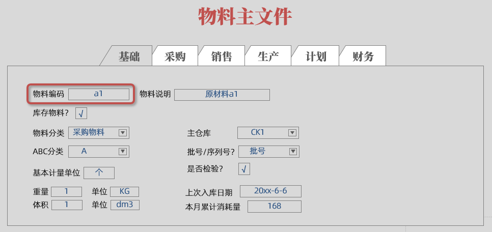

因为在ERP环境下有一个很大的优势,就是可以给每种物料维护一份物料主文件。
上图是一份简化版的物料主文件。当有了这样一份物料主文件,我们还会根据物料编码,然后再对照物料编码规则,去了解这是一个什么物料吗?应该没有人会这样做。可见在ERP环境下,我们不会通过物料编码来识别或者了解物料,而是通过物料说明或者物料主文件里面的其它字段,来识别了解物料。
总的来说,在手工环境下,因为没有物料主文件,只能把物料的分类以及具体属性,尽可能地放在物料编码里面,用来帮我们识别一个物料。现在通过ERP系统,有了物料主文件,这些管理分类以及具体属性,完全可以脱离物料编码,放到物料说明里面,或者放到其它字段里面。这就为企业采用无意义编码或者半意义编码法,提供了强有力的支持,我们再也不用在物料编码规则上面费时费力。
更重要的是,通过采用无意义或者半意义编码法,刚才提到的有意义编码法的两个大问题,就不存在了。比如可以大幅缩短物料编码的长度,因为不用把物料的诸多分类以及属性放进编码里面,当然可以缩短长度。
举例来说,如果采用纯数字的流水号,8位编码最多可以代表一亿种物料。如果编码中用字母,代表的物料会更多,因为数字只能从09,而字母有26个。你想想看,什么样的超级企业能用这么多的编码呢?也就是说,如果企业的物料编码超过了7位或者8位,就应该想想,编码位数是否合理。
编码短有什么好处呢?第一个好处,可以加快输入速度,可以减少输入错误。第二个好处,可以提高沟通效率。在平时如果要通过物料编码来沟通交流,可以少写几个字符。
另外就是,通过采用无意义或者半意义编码法,在处理物料编码相关问题时会更加灵活。比如一种物料以前是A类物料,现在变成了B类物料,只需在物料主文件里面修改一下相应字段,处理起来是不是很灵活呢?
聊到这里,你有没有发现,ERP环境下,物料编码实际上是给计算机用的,主文件里面的物料说明以及其它字段,才是给我们人用的。这就像我们的身份证号,身份证号主要是给计算机用,我们平时交流或者沟通,主要是用我们的名字,别人不会问你的身份证号,你自报家门也不会报上你的身份证号。
也就是说,在ERP环境下,如果企业还是采用有意义编码法,就有点画蛇添足,自找麻烦。ERP管理环境下,我们一定要放弃有意义编码,尽量采用无意义编码,省事又好用。
我们在手工环境下,因为没有物料主文件这个强大工具,所以只能靠物料编码去识别一个物料,采用有意义编码法是不得已而为之。但是在ERP环境下,我们有了物料主文件,根本不用靠物料编码来识别物料,如果还是采用有意义编码法,就真的是自讨苦吃。
实际上,如果在ERP系统里面继续采用有意义编码法,就好像一个西装革履干净利落的现代人,却非要再戴上一顶乞丐的帽子,会显得非常的不伦不类。
另外还要强调一点,如果我们采用无意义编码法,就意味着我们不用在编码规则上浪费时间,这些节省下来的时间,要用来干什么呢?就是要用来写好物料说明。因为在ERP环境下,我们主要通过物料说明来识别物料,同时也经常是通过物料说明里面的关键字,来在ERP系统里面搜索物料。
