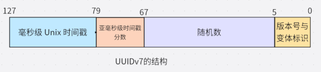

UUIDv7 的结构设计
字段
位数
说明
毫秒级 Unix 时间戳
48 位
Unix 时间戳(毫秒)
亚毫秒级时间戳分数(用于额外排序)
12 位
时间戳的微秒精度扩展
随机数
62 位
随机数或计数器
版本号
4 位
固定为 0111(v7)
变体
2 位
固定为 10(RFC 4122)
设计关键点解析:
  • 高精度时间前缀(48 位): 精确到毫秒的 Unix 时间戳,确保 ID 严格按时间递增(需 NTP 时钟同步)。
  • 尾部随机位(62 位): 保证分布式唯一性,避免 v1 版本的 MAC 地址泄漏风险。

性能优势:
  1. UUIDv7 的时间戳顺序能显著减少页分裂和缓存失效,有效提升 B 树索引效率。

UUIDv7 最佳实践
适合使用 UUIDv7 的场景:
  • 多租户应用:可用 UUIDv7 做主键,并为 (tenant_id, id) 创建复合索引,既保持唯一性又能按时间排序。
  • 分布式系统:多个服务可独立生成 UUIDv7,并且在全局范围内仍能保持时间顺序。
限制与注意事项
  • 依赖系统时钟:需启用 NTP 等时间同步机制,避免时钟漂移。
  • 时间戳精度:UUIDv7 以毫秒为单位,在同一毫秒内生成多个 UUID,顺序可能无法完全反映真实创建顺序,但仍保持唯一性。
  • 迁移规划:从 UUIDv4 迁移到 UUIDv7 时,需要检查应用逻辑、索引和外部依赖。

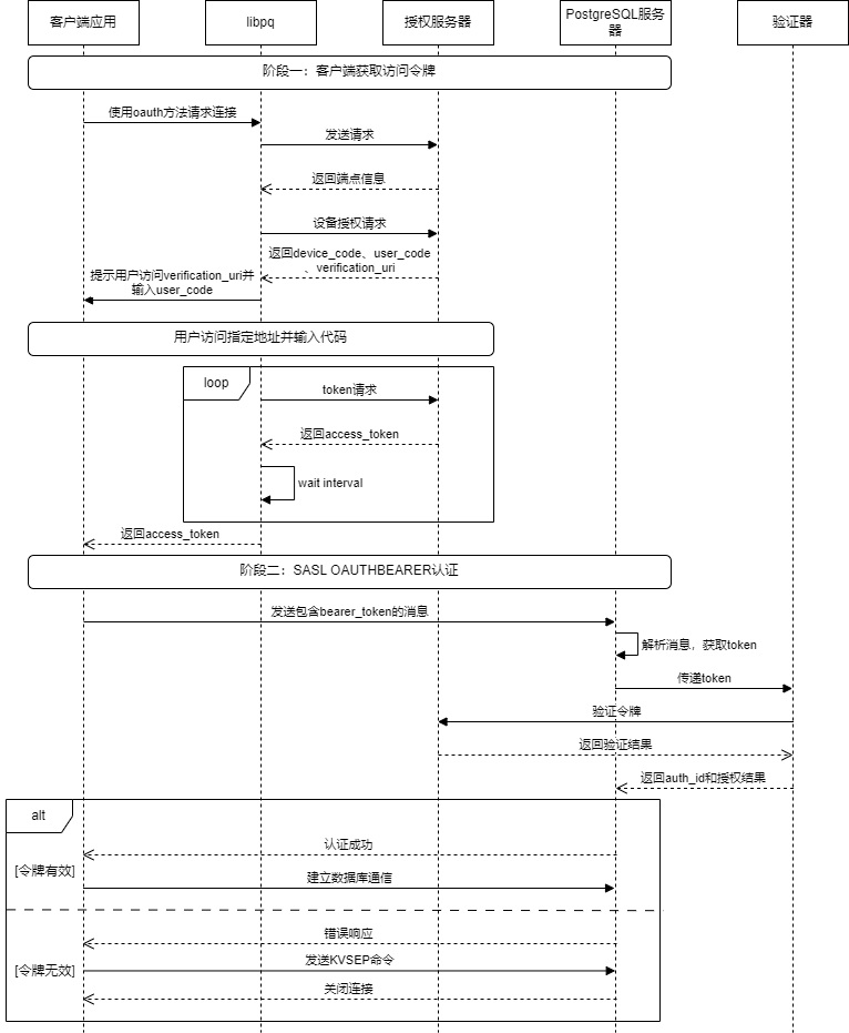

认证实现原理
oauth 整体认证流程大致如下图所示:
客户端(libpq)
PostgreSQL 实现了一个非阻塞的、基于状态机的异步网络客户端。状态机包含 OAUTH_STEP_INITOAUTH_STEP_DISCOVERYOAUTH_STEP_DEVICE_AUTHORIZATIONOAUTH_STEP_TOKEN_REQUESTOAUTH_STEP_WAIT_INTERVAL 这几个状态。其核心原理包含以下几个部分:
  • DISCOVERY:客户端从用户请求中获取授权服务器元信息。
  • DEVICE_AUTHORIZATION:客户端向授权服务器发送请求,授权服务器返回 device_code 和 verification_uri。客户端输出信息"Visit xxxxxx and enter the code: xxxxxx",提示用户进行操作。
  • TOKEN_REQUEST 和 WAIT_INTERVAL:轮询访问授权服务器,直到用户完成授权,授权服务器返回 access_token 给客户端。
  • 将获取到的 access_token 设置到连接对象中。libpq 会将它作为密码发送给 PostgreSQL 服务器,服务器端的 OAuth 验证器会负责校验这个令牌。
服务端
以下 PostgreSQL 服务端处理 OAuth 认证流程,同样通过状态机实现,但要比客户端简单得多,总共分为 OAUTH_STATE_INITOAUTH_STATE_ERROROAUTH_STATE_FINISHED 三个状态。以下是核心步骤:
  • 首先解析客户端发送的消息,该消息格式遵循 RFC 7628 第 3.1 节部分。
  • 从客户端消息中提取出纯粹的 Bearer Token,并验证其格式(是否为合法的 Base64 字符串)。
  • 将提取出的令牌传递给验证器模块进行实质性的验证。
    • 验证成功:状态转为 OAUTH_STATE_FINISHED,返回 PG_SASL_EXCHANGE_SUCCESS。进行建立连接的后续操作。
    • 验证失败:生成一个符合 RFC 7628 第 3.2.2 节的 JSON 错误响应,告知客户端所需的 scope 和到哪里获取令牌。状态转为 OAUTH_STATE_ERROR,并返回 PG_SASL_EXCHANGE_CONTINUE,等待客户端发送最终的 KVSEP 来结束失败的握手。
