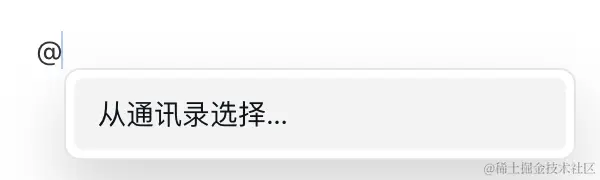

PM:在PC端做一个@功能吧,就是那种...。
我:你不用解释🤔我知道那个功能,监听keydown事件,然后e.keycode === 50,那可太简单了。
那可太简单了,可太简单了,太简单了,简单了,单了,了......(掉进坑里的回声)

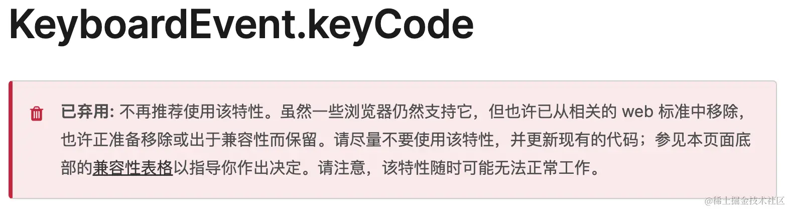

坑1:KeyBoardEvent.keycode
 废弃的属性你就坚持用吧,一用一个不吱声。以后线上跑得好好的代码突然报错了,你都不知道bug在哪儿。
现在的web标准里,要确定一个键盘事件是靠e.keye.codecode代表触发事件的物理按键,比如2的位置code='Digit2'key返回用户按下的物理按键的值,它还与 shiftKey 等调节性按键的状态、键盘的区域和布局有关。
所以对于@来说,直接判断e.key === "@"来做后续的操作就行了。
